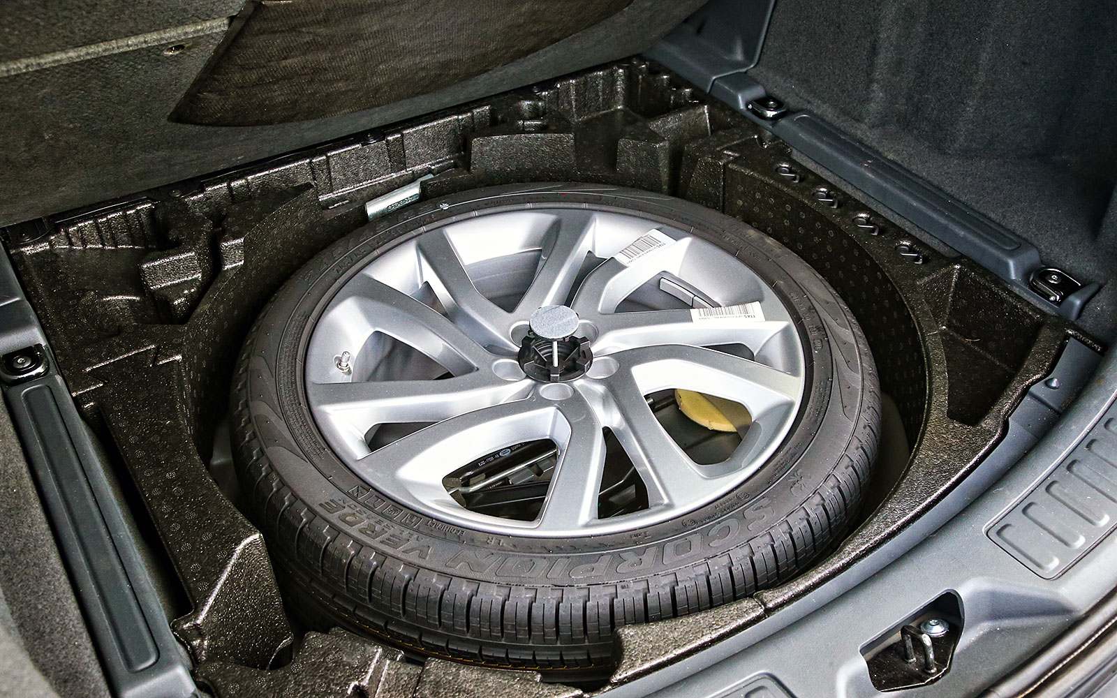

ЗАДАЧА № 216
Запаска не поможет!
– Петрович, а ты давление в запаске проверил? – подкалывает по весне приятель коллегу, не ездящего зимой.
– А чего ей сделается? Это на одной из самых массовых машин в истории можно было в дождливую погоду запросто остаться без запаски. А со мной такого никогда не случится! – ответил тот.
Про какую машину речь?
Короткие ответы не рассматри­ваются.
