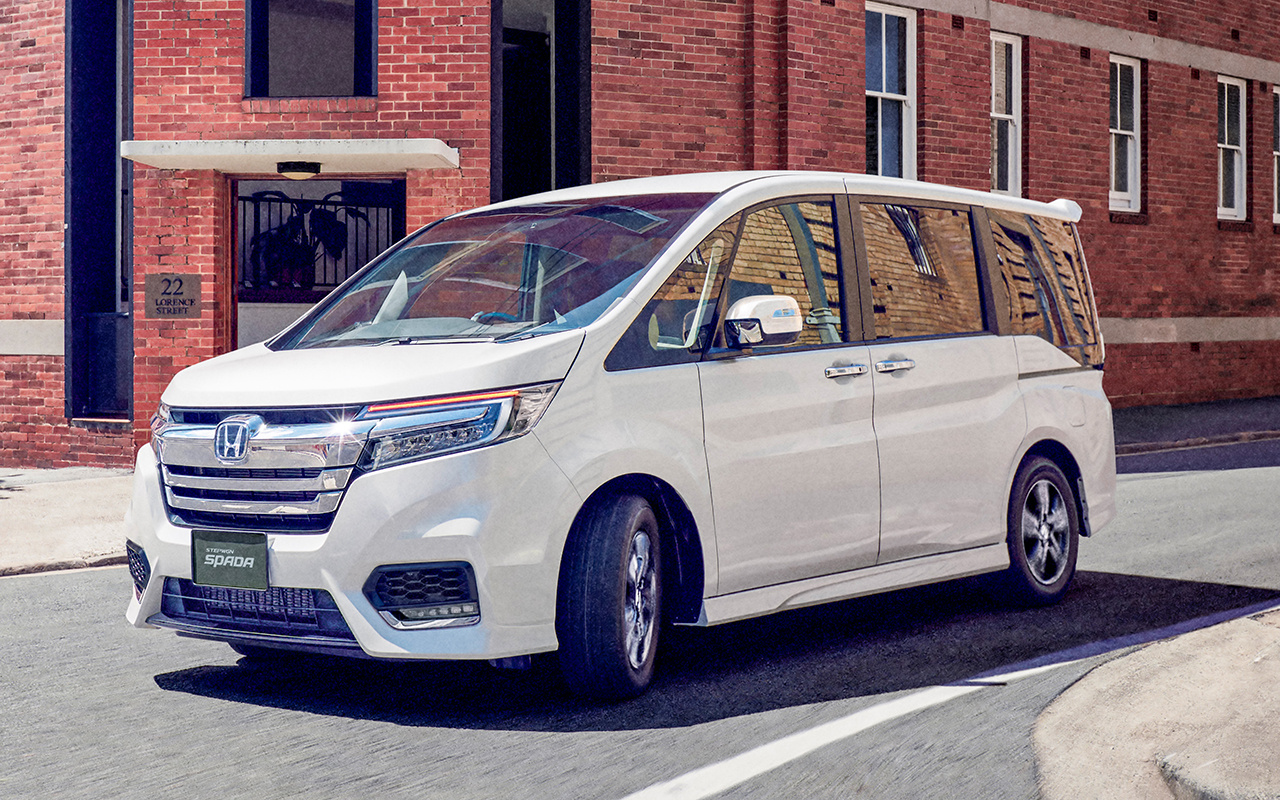

Honda Stepwgn V (годы выпуска: 2015–2022) – компактвэн длиной 4690 или 4760 мм (версия Spada). Число мест – семь или восемь.
Привод передний или полный (18% машин). Двери ­второго ряда – сдвижные.
К нам завезен десятками тысяч, большей частью с японских аукционов. Выпускали во множестве модификаций, различающихся и внешностью, и интерьером. В частности, на заднем ряду возможны так называемые «капитанские» кресла повышенного комфорта. Наполнение салона сильно влияет на цену.
