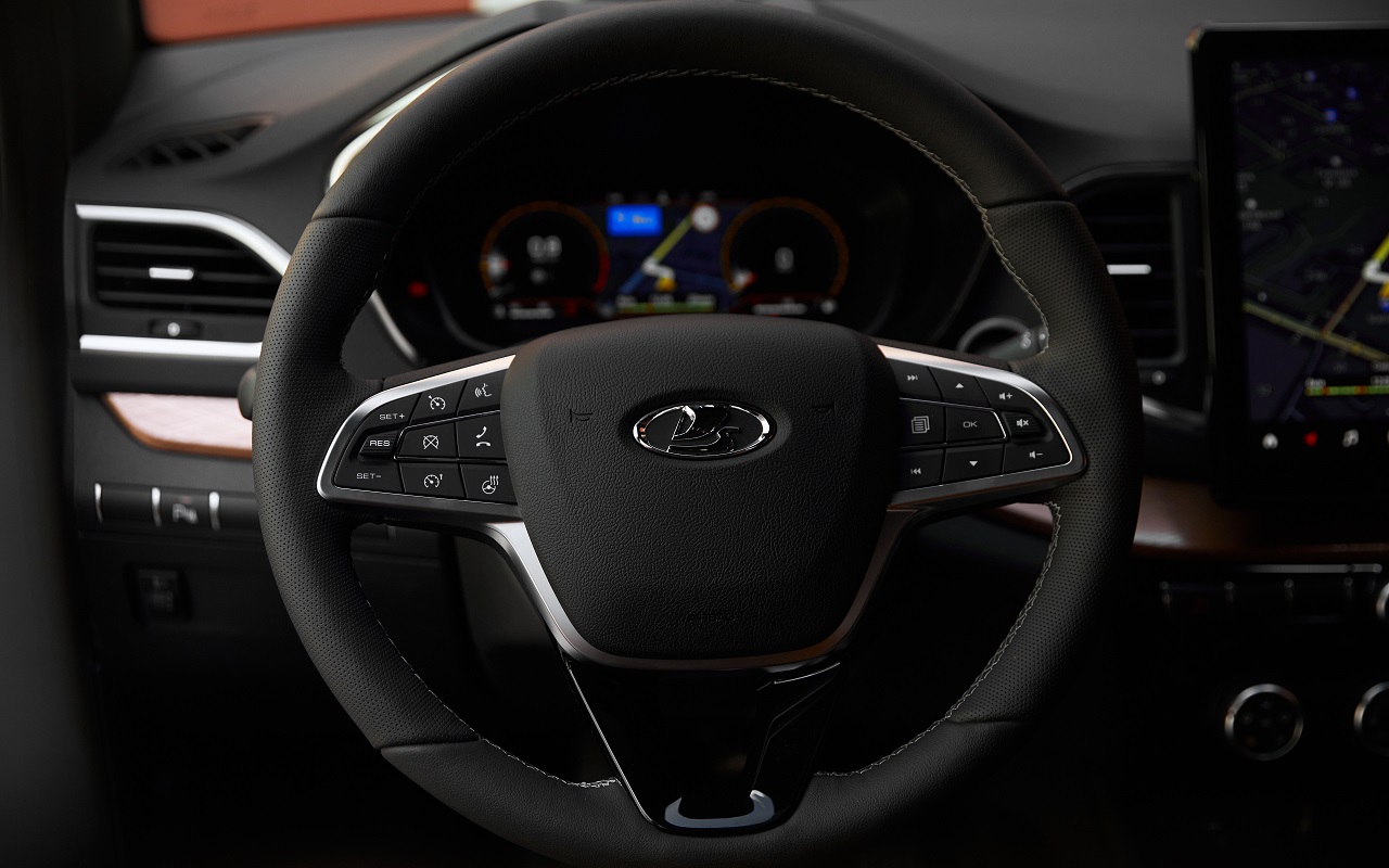

На АВТОВАЗе признали возможную блокировку руля на Весте. Отмечается, что проблема единичная – и больше раздута в интернете.
В руководстве по эксплуатации автомобилем Лада Веста есть такой пункт:«Во избежание незапланированной блокировки рулевой колонки после остановки двигателя необходимо выдержать паузу не менее 5 секунд до повторного нажатия кнопки START для включения зажигания или нормального пуска двигателя».
В противном случае двигатель, хоть и запустится, руль может заблокироваться. Важно отметить: блокировка произойдет сразу, пока машина стоит, а не во время движения, как было показано в вирусном видео, которое гуляет в Интеренете.
Но если вдруг это и произойдет, нужно глушить и сразу же заводить двигатель уже в процессе движения.
