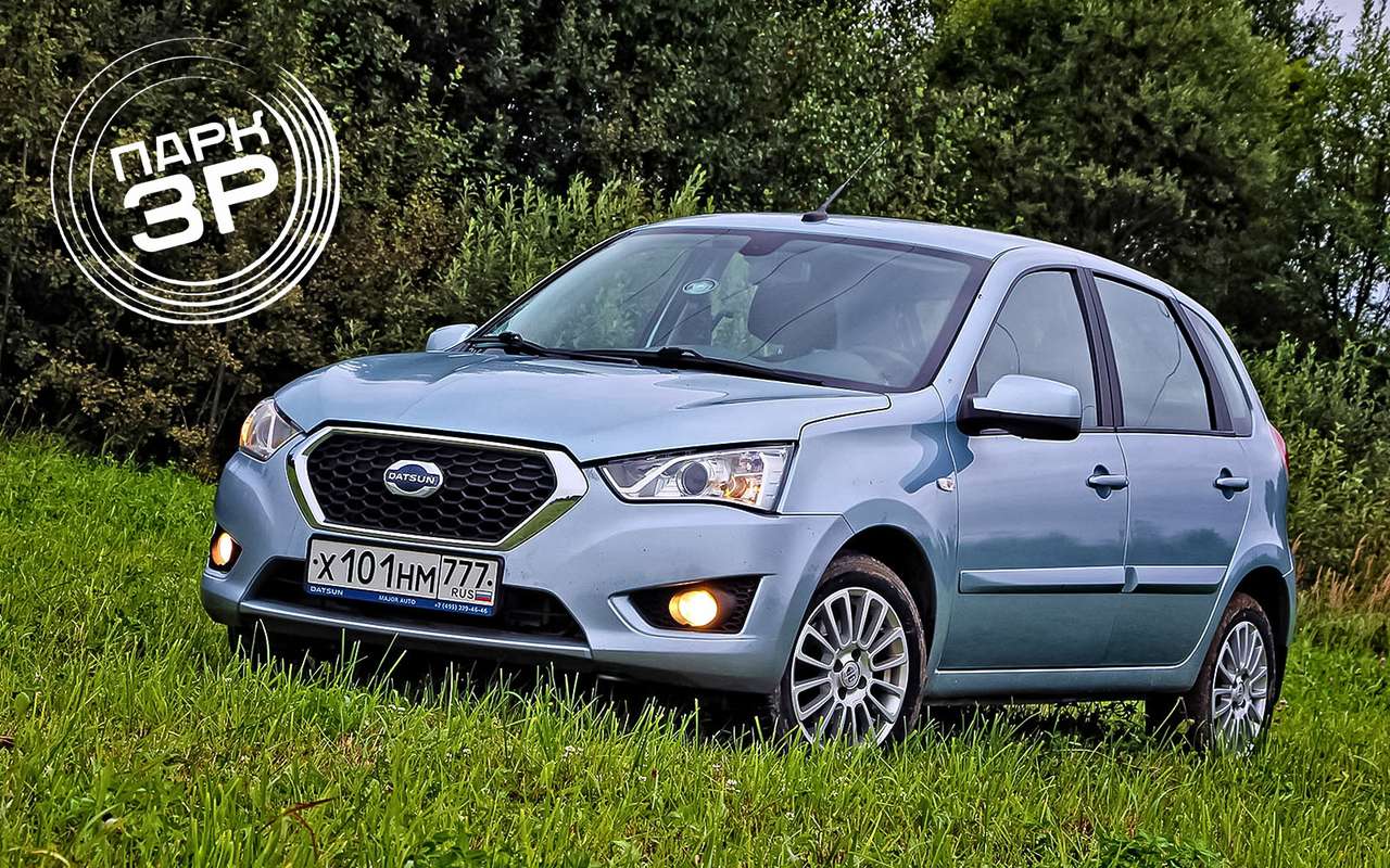

Парк «За Рулем»Datsun mi-DO
Datsun mi-DO 1.6 (87 л.с.) 4AТ
Автомобиль выбыл из Парка ЗР
КомплектацияDream II
ИзготовительАВТОВАЗ
Год выпуска2015
В эксплуатации «За рулем»с мая 2015 года
Пробег53 000 км
Расходы на содержание212 052 руб.
Из них на бензин (АИ-95, средний расход 9,35 л/100 км)158 525 руб.
Стоимость 1 км пробега*4,84 руб.
* Без учета расходов на полисы ОСАГО и каско.
