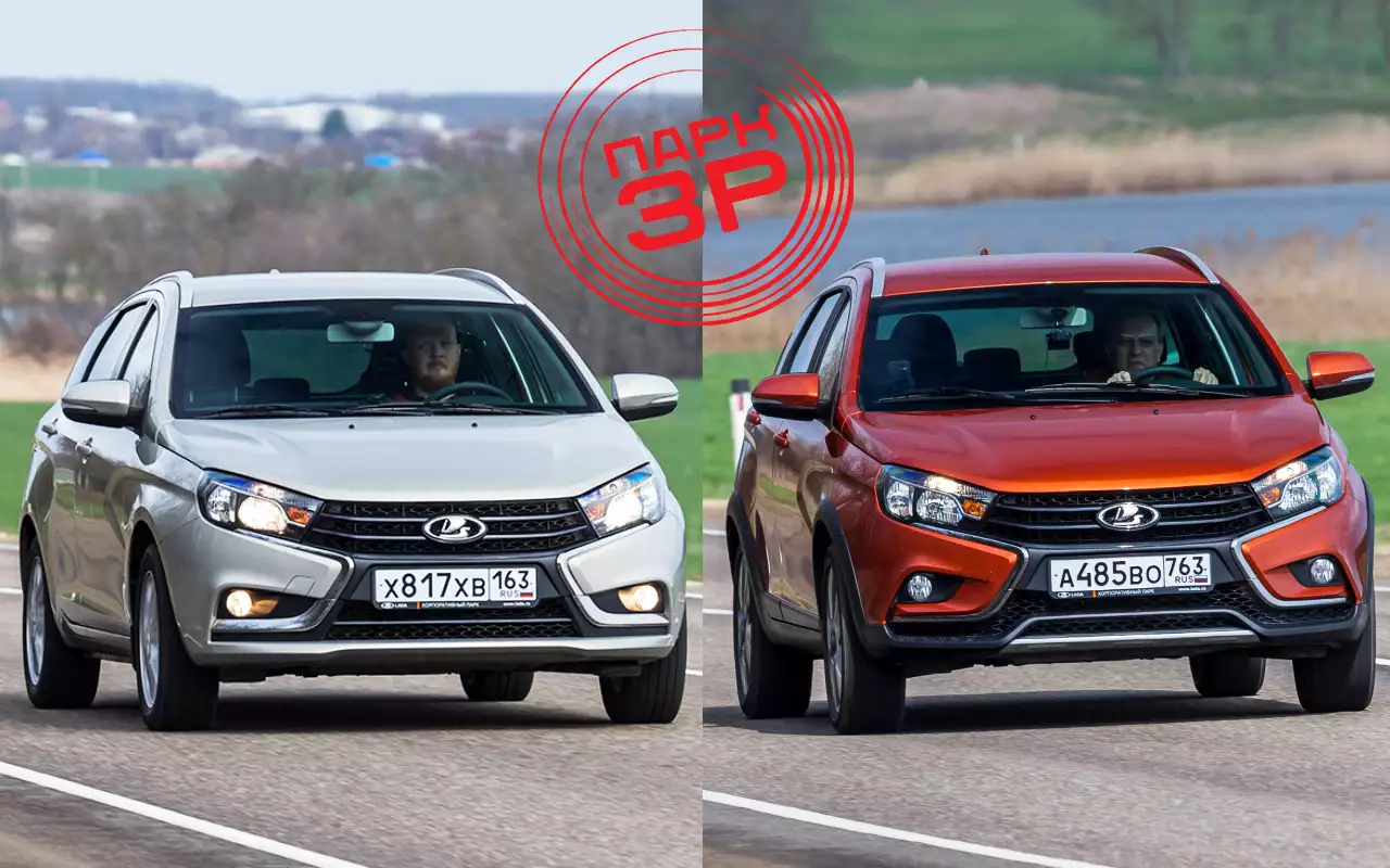

Универсалы Лада Веста SW 1.8 (122 л.с.) 5МТ и SW Cross 1.8 (122 л.с.) 5МТ
Автомобили выбыли из Парка ЗР.
| Lada Vesta SW | Lada Vesta SW Cross |
Комплектация | Luxe/Multimedia | Luxe/Multimedia |
Изготовитель | АВТОВАЗ | АВТОВАЗ |
Год выпуска | 2017 | 2018 |
В эксплуатации «За рулем» | с февраля по апрель 2018 года | с апреля 2018 года |
Пробег на момент поступления в редакцию/сейчас | 6500/13 200 км | 215/7500 км |
Расходы на содержание | 25 640 руб. | 25 060 руб. |
Из них на бензин | 25 640 руб. (АИ-95, средний расход 9,1 л/100 км) | 25 060 руб. (АИ-95, средний расход 8,0 л/100 км) |
Стоимость 1 км пробега* | 3,83 руб. | 3,44 руб. |
