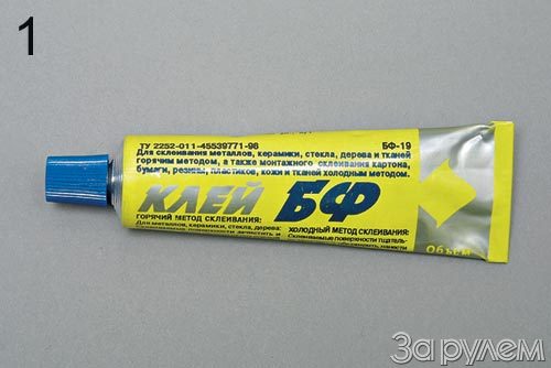

Кто-то еще помнит, каким бедным был ассортимент клеев. Вот тот, что без запаха и цвета, хорош для бумаги, другой попахивает бензином - можно чинить плащи, а этот, "отдающий старыми копытами" - для древесины. Если кто-то хвастал непонятным клеем с таинственным названием "восемьдесят восьмой", все понимали: работает в "оборонке" - там и не то увести можно. Когда появился универсальный БФ2, а за ним БФ4 и БФ6, их сразу удостоили уважительного имени - "Борис Федорыч". И неспроста. Помимо основных (и неплохих) качеств, БФ обладал очень привлекательным побочным: "передовики производства" быстро внедрили подпольные технологии, извлекая из клея благороднейший спирт. Поговаривали, будто он избавлял даже от неизлечимых болезней.
Великое множество современных клеев этого достоинства лишено. Ныне выпускаемый клей БФ19 всем хорош, кроме... Вы поняли. Но связывает надежно. При полимеризации с положенным нагревом (термореактивной реакции) дает очень прочное жесткое соединение деталей. Сушка при комнатной температуре несколько снижает прочность, но повышает эластичность (фото 1).

1 - "Борис Федорыч".
