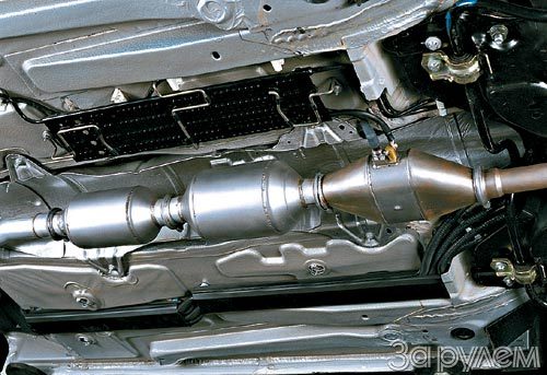

На испытаниях выпускной тракт с системой нейтрализации проходит «огонь, воду и медные трубы».
Благодаря катализаторам ядовитые углеводороды, углероды и окислы азота превращаются в безопасные воду, углекислый газ и азот.
Система нейтрализации «Ниссана-Сентра СА»: 1 – радиатор с покрытием «ПремЭйр»; 2, 4, 8 – кислородные датчики; 3, 7, 9 – трехкомпонентные каталитические нейтрализаторы; 5 – двухстенный выпускной коллектор; 6 – клапан управления вихреобразованием на впуске.
