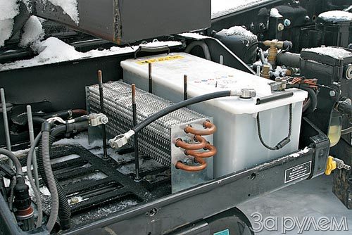

От 310 до 460 л. с. снимают с двигателей с электронно-управляемым ТНВД. Более мощные моторы – от 480 до 530 л. с. и самый-самый D2840LF25, V-образная «десятка» объемом 18,3 л, 660 л. с. – оснащают системой «коммон рейл». Конечно, они больше предназначены под седло, а на самосвалы в Россию ради таможенных льгот ставят 360-сильные D2866 LF27 (Евро III). Кроме необходимого здесь топливного фильтра-отстойника с электроподогревом, есть жидкостная «автономка» с таймером, которая утром разогреет двигатель. По заказу к ней подключат теплообменник для подогрева батареи – нужная вещь для Крайнего Севера.

Печь согреет бока аккумулятора.
