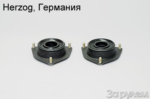

Что предлагают немцы? Опоры фирмы Herzog, как положено, упакованы в коробку, на которой кроме наименования фирмы указаны каталожный и заводской номера детали, а также имеется знак соответствия. На подшипнике надпись: Herzog, Germany. Спору нет, у этой детали и товарный вид хорош, и подшипники вращаются плавно.

Итак, все купленные опоры успешно выдержали испытания, но аутсайдер все же наметился – это, к сожалению, Russia, VBF. По усилию выпрессовки болтов опора этого производителя ближе других к предельной норме, к тому же эксперты отметили низкое качество подшипника. Пусть этот параметр в явном виде и не входит в требования КД ВАЗ, но все-таки установка такой детали на автомобиль нежелательна. Справедливости ради отметим, что опора Russia, VBF оказалась, как ни странно, самой прочной. Все остальные изделия можно использовать, хотя предпочтение, конечно же, стоит отдать немецким или самарским опорам.
