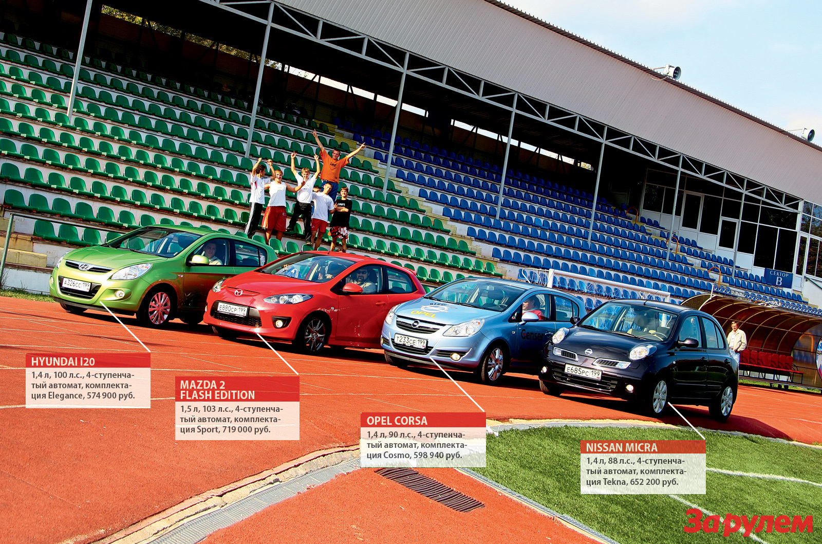

Маленькие автомобили, да еще с автоматами, принято считать женскими. Стараясь отойти от стереотипа, Сергей Воскресенский взялся судить забег юниоров. Фото Константина Якубова.
Nissan Micra, Mazda 2, Hyundai i20, Opel Corsa
У каждого — необычный, запоминающийся стиль, по пять дверей, автомат, моторчики объемом 1,4–1,5 литра… Колеры совсем не банальные: ярко-красная «Мазда-2», ядовито-зеленый «Хёндай-i20» — новичок рынка, практичного окраса «Опель-Корса», почти черный «Ниссан-Микра», на солнце играющий баклажановым отливом. Они кажутся немного несерьезными, но достаточно мощны, прекрасно оснащены — и готовы для сравнения в очном поединке.
