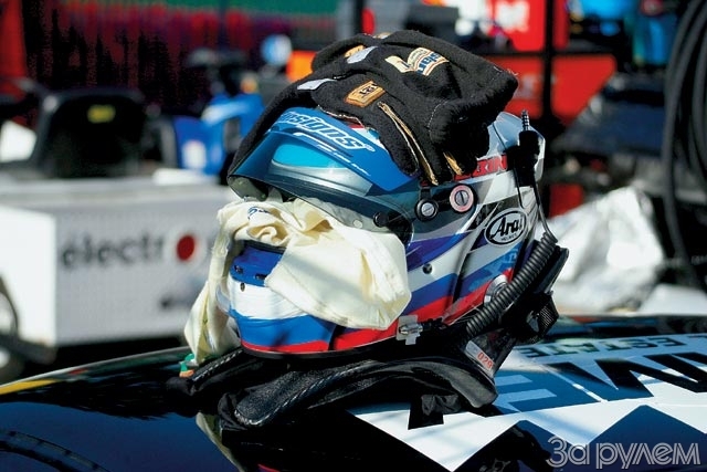

Комбинезон не закрывает кисти рук пилота, его ступни и голову, а без этого защита будет неполной. Чтобы при пожаре гонщик не получил ожоги, нижнее белье, подшлемники, перчатки, ботинки и даже носки тоже изготавливают из огнеупорного материала.
В производстве гоночного исподнего сегодня повсеместно применяют номекс (nomex) – тот самый, из которого шьют комбинезоны, только в мягком, «трикотажном» исполнении. Нижнее белье выполняет две функции. Это дополнительный термобарьер, повышающий эффективность защиты от огня на 20%, и средство гигиены. «Трикотажная» структура как раз и нужна белью, чтобы создать пилоту максимально возможный комфорт в условиях повышенного потоотделения. Кроме того, совсем не лишний дополнительный мягкий слой между достаточно жестким комбинезоном и телом гонщика. В конце концов, представить профессионального пилота, надевающего современную экипировку поверх обычных кальсон и майки, куда сложнее, чем гонщика формулы 1, который выбирается из кокпита болида в… валенках. Те же самые функции выполняют подшлемник и носки – они создают термозащиту, комфорт и эстетику, присущую спорту высоких скоростей.
Каковы же особенности гоночного белья и чем отличаются разные модели? Для пошива нижнего белья и подшлемников применяют несколько разновидностей номекса. Первый – традиционный «трикотажный» – предлагают все компании – производители амуниции. Вторую, особо мягкую модификацию номекса используют только крупные производители: Stand 21, Sparco, OMP. Итальянцы из «Спарко» пошли еще дальше – они делают белье из материала с углеволокном, который называется кармит (carmyth). И не только белье. Плотность уникального комбинезона X-light 270–270 г/м2 (у обычных этот показатель – 400–420 г/м2), при этом он замечательно справляется со своими огнестойкими задачами. Его внутренний, «гигиенический» слой сделан из кармита. Так что будущее экипировки видится в комбинации номекса с углеволокном – это и легкость, и огнестойкость, и эластичность.
