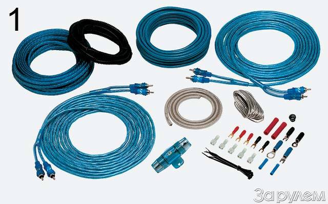

Кроме проводов, при подключении аудиосистем может понадобиться много «мелочевки». Чтобы ничего не забыть, лучше просто купить установочный комплект (фото 1). Вариантов много – главное не ошибиться и подобрать соответствующий вашей системе.
