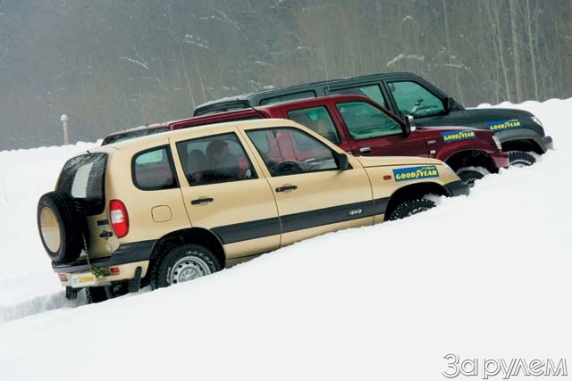

«Шевроле Нива». Пониженный ряд, первая передача, мобилизованы все резервы трансмиссии. По тому, как на 3500–4000 об/мин напряженно ревет двигатель, чувствуется – автомобилю неимоверно тяжело. Передний бампер вздымает буруны снега, отбрасывая их на ветровое стекло. Позади четыреста, пятьсот, шестьсот метров, и… «Нива» беспомощно замирает, нагребая перед собой стену. Как выяснится потом, ей, стартовавшей первой, достался один из самых тяжелых участков. Буксовать нельзя: под колесами тут же образуется ледяная корочка – на ней мощные грунтозацепы покрышек становятся бесполезными. Задний ход, затем разгон и вновь медленное продвижение. Постепенно глаза начинают «чувствовать» глубину снежного покрова, выискивать почти незаметные перепады. И автомобиль откликается на рождающееся взаимопонимание. Конечно, запаса по проходимости никакого – малейшая ошибка, перемет, и приходится пятиться. Попытались взять препятствие нахрапом – «Нива» зависла на сугробе, покорно ожидая помощи. На следующем участке ей заметно легче. Появляется послабление в управлении тягой, можно попробовать порулить. Надо отдать должное автомобилю, в этих условиях он довольно чуток к командам водителя и почти не реагирует на изменение поперечного уклона дороги. Более того – он еще и комфортен, хотя запас по тяге явно на пределе.
«Грейт Уолл». Рывок на первой такой, что кажется – этим пикапом можно сдвинуть танк. Естественно диапазон понижающей передачи короток, поэтому сразу вторая, а затем и… третья. Странное ощущение – сменив автомобиль, ты полетел, помчался, как на крыльях. Потом мы разглядим, что «китаец» очень грамотно уминает снег защитой и передней балкой, давая свободу для всего остального. А пока кажется – он неудержим.
Но вот изменилась плотность покрытия – и сразу третья передача уступила место второй, завибрировала трансмиссия. «Грейт Уолл», буксуя, начал активно рыскать – коррекция доходит до полуоборота рулем. Да-а-а, и этому тяжело, хотя у него возможностей больше. На поперечных уклонах дороги (кольцо ведь профилированное!) он норовит соскользнуть к внутреннему отбойнику, требуя от водителя напряженной работы рулем и газом.
«УАЗ Патриот». О комфорте быстро пришлось забыть. Рев мотора перекрывают подвывания чего-то там, а вибрации от переднего моста вытряхивают душу. Но тем не менее едет! Первая передача, вторая – на третьей ему уже тяжело: чувствуется иная настройка трансмиссии. УАЗ бесхитростно чертит глубокие борозды в снегу редукторами мостов – ведь именно они определяют его минимальный дорожный просвет.
А ведь в качестве «проходимца» тоже хорош, хотя и его немилосердно мотает из стороны в сторону. Водитель, как заведенный, крутит баранку, пытаясь нащупать оптимальную траекторию. Мы уже давно на первой; попав на профилированный участок, «Патриот» резко виляет кормой, развернувшись градусов на тридцать, и натужно начинает торить колеи обеими осями. Кузов звенит от вибраций, вой раздатки становится нестерпимым и вдруг – удар и тишина: вышибло понижающую. Отбойник совсем рядом, назад не получится, тогда вперед! И он выбирается, медленно, тяжело преодолевая коварный участок. Да, предпосылка скверная: по мере завершения маршрута раздаточная коробка все чаще напоминает о себе. А ведь завтра еще один день бездорожья.

Позади предварительный утренний осмотр машин, подсчет первых потерь. Удивительно, но все трое просто молодцы. На «Шеви-Ниве» появилась течь масла из сальника редуктора заднего моста. «Патриот» потребовал почти поллитра моторного масла. А вот с «Грейт Уоллом» механики провозились минут тридцать: пришлось перетягивать хомуты чехлов на ШРУСах переднего моста – из-под них вовсю выдавливалась смазка. Похоже, это заводской дефект – следствие невысокого качества сборки. Следующее испытание – езда по уже проторенной дороге, но с постоянным смещением в более глубокий снег. Мы хотим как можно интенсивнее нагрузить двигатели и трансмиссии, наматывая круг за кругом. Колея за ночь подмерзла, снег уплотнился – нельзя сказать, что ехать стало легче. На первый круг уходит 2 ч 23 мин, из которых больше половины мы выкапываемся и выдергиваемся. Общие тенденции сохранились: «Патриот» и «Грейт Уолл» лихо соперничают, а «Нива» тяжело плетется в хвосте колонны. Попытка штурмовать на ней настоящее бездорожье мгновенно заканчивается фиаско. Для нагрузки этому авто вполне хватает колеи, свежевспаханной остальными.
«УАЗ Патриот». Гены давнего «проходимца» берут свое. «Большой» лихо таранит полуметровые сугробы, вовремя выбираясь на проторенную дорогу. Жаль только, обнадеживает он больше, чем может на самом деле. Кажется, вот сейчас, уже «на грани» машина сумеет преодолеть трудный участок, рванет из последних сил. Не получилось? Тогда пробуем назад. Но вот засада: мосты-то глубоко в снегу, поэтому и задним ходом часто не получается – приходится прибегать к помощи тягача.
Тем временем раздатка воет все громче и жалостней, а самовыключения становятся постоянной проблемой. Подоспевшие специалисты с УАЗа грустно комментируют: дескать, неправильная сборка механизма переключения и, как следствие, недовключение понижающей передачи. Скорее всего, раздаточная коробка доедет до финиша, но ее замена необходима.
«Грейт Уолл». Пожалуй, он чуть увереннее едет по глубокому снегу, а главное, куда охотнее выбирается из него задним ходом. Да чуть напряженней тепловой режим двигателя, стрелка слишком вольно гуляет в зоне критических температур. Но ведь машина не ломается и мотор не закипает!
И вдруг в салоне – едкий сизый дым. Сцепление? Двигатель? Оказывается – нейтрализатор, расположенный слишком близко к кузову, да к тому же в ногах у водителя. Он-то и устроил «пожар», подплавив тканевый коврик и антикоррозионное покрытие. Очевидно, теплоотражающий экран здесь необходим.
К концу заездов вдруг напоминает о себе «Шеви-Нива». Переключать передачи в ее основной коробке все труднее. От былой четкости не осталось и следа, рычаг упирается, словно в вату. И вдруг – бац, еще новость: из всех передач осталась только пятая, да и она не выключается... Похоже, пора заканчивать. Неожиданно «Нива» оживает и до гаража добирается своим ходом. Потом дефект повторяется. Детальный осмотр не выявил внешних повреждений – что-то сломалось внутри, в самом механизме переключения.

«Грейт Уолл». Результат очень неплох, даже хорош. Правда, к «доработанным» чехлам ШРУСов добавились «отвязавшаяся» опора глушителя и перегрев пола в ногах у водителя. Последнее, как вы понимаете, следствие жестких режимов движения.
«УАЗ Патриот». В дополнение к «умирающей» раздатке появилась течь масла по задней крышке коробки передач. Двигатель, наоборот, свой масляный аппетит умерил и на второй день долива не потребовал.
«Шевроле Нива». Разобрав коробку передач, обнаружили износ штоков включения III–IV и V передачи. Что с ними произошло за 2500 км, для нас и сервисменов осталось загадкой; последние робко предположили, что это дефект завода. А посему отремонтировали по гарантии, заменив и подтекавший сальник редуктора. Кроме этого, защитный кожух двигателя (кусок декоративной пластмассы, прикрывающий мотор сверху) натер глубокие риски на резиновом шланге системы охлаждения. Похоже, какая-то деталь была неправильно установлена.
В ЗИМНЕМ МАРАФОНЕ ЗР ТРИ ВСЕДОРОЖНИКА СОРЕВНОВАЛИСЬ В ПРОХОДИМОСТИ И НАДЕЖНОСТИ. ПОБЕДИТЕЛЕМ ВЫШЕЛ «ГРЕЙТ УОЛЛ ДИР G3», ВТОРЫМ – «УАЗ-ПАТРИОТ», НА ТРЕТЬЕМ МЕСТЕ «ШЕВРОЛЕ-НИВА».
