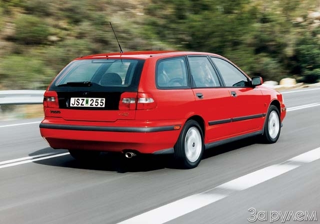

В России основная часть машин — седаны S40. Вместительные универсалы V40, как обычно, в меньшинстве. Большинство предлагаемых авто — с кондиционером, электропакетом (включающим подогрев передних сидений) и аудиосистемой. Цены на рынке мало зависят от комплектации, в основном — от двигателя и года выпуска. Трех-пятилетки обойдутся в 12–18 тыс. долларов, семи-восьмилетние экземпляры — от 8 до 10 тыс. Ниже семи тысяч цены на эти модели не падают, поэтому за дешевым вариантом может скрываться дорогой ремонт — цены на оригинальные запчасти кусаются.
