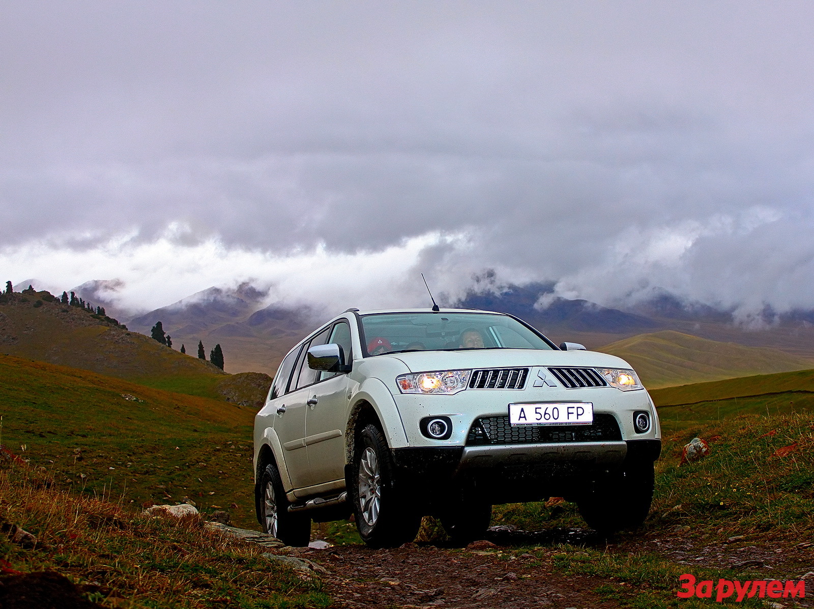

Mitsubishi Pajero Sport
Одна из последних новинок как раз среди больших – «Мицубиси-Паджеро Спорт». Созданный на базе популярного пикапа L200 по классическим канонам «джипостроения» (прочная рама, неразрезной задний мост, понижающий ряд в раздатке, блокировки дифференциалов), он гораздо дешевле помпезного родственника «Паджеро 4», однако ничуть не уступает ему по вседорожным качествам. А то, что нет множества электронных помощников, ограничивающих, например, скорость на сложных спусках (система МЕВАС), или так называемого интеллектуального распределения крутящего момента (МАТС), – невелика потеря. С этими задачами опытный водитель справляется на уровне подсознания, а безусый новичок все равно «перехитрит» любую электронику. В чем убедился, одолев на «Спорте» около 1000 км по казахстанскому Семиречью. Три четверти из них – по каменистым горным дорогам и раскисшей грунтовке.
