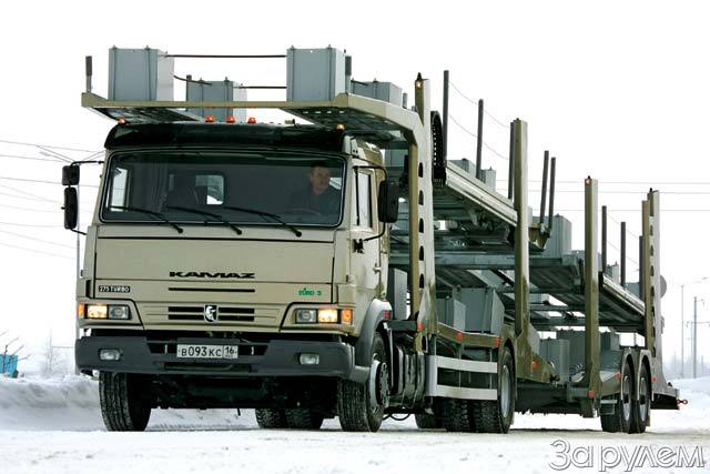

Обе машины когда-то готовили к выставкам. Фургон показывали в 2004 году в Ганновере, автовоз украшал стенд КамАЗа на МИМС-2005. Поэтому они блестят на солнце металликом и немного отличаются от серийных агрегатами. Благодаря колесам меньшего диаметра и несколько измененной подвеске кабины пол стал ниже. Ступенька одна, но длинная и удобная. Маленькая пухлая баранка создает иллюзию простора. На дверях новые обивки, стеклопластиковая панель приборов – все это уже идет на конвейер. Сиденья импортные, с удобными регулировками. Кабина фургона трехместная, на автовозе – двух-, зато со спальником и более высокой крышей.
Двигатели заводятся мгновенно, работают тихо. На холостом ходу чуть трясет «четверку» – балансирных валов нет, но в движении вибрации незаметны. Шестицилиндровый мотор здесь в выигрыше, да и тянет увереннее. Хотя оба дизеля с хорошим запасом мощности, а лучше приспособиться к рельефу дороги помогает 16-ступенчатая коробка ZF. Это редкая в России модель 16S109, рассчитанная под крутящий момент 1100 Н.м. Легкая – в алюминиевом картере, с делителем и демультипликатором. Необходимая малотоннажным автопоездам, городскому грузовику такая – излишество, хватило бы шестиступенчатой. Такие у ZF есть, значит, будут и у КамАЗа.
