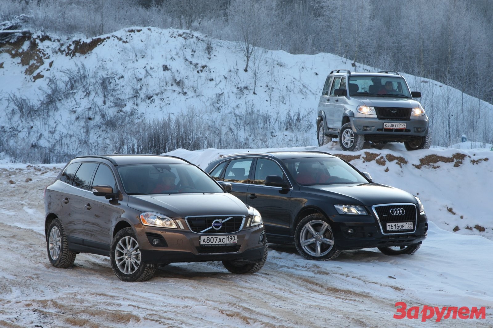

По части проходимости суровый вседорожник, конечно, не оставит никаких шансов изнеженным кроссоверам: эти способны разве что ураганом стартовать со светофоров и бесцеремонно взбираться на тротуар... Но чтобы вынести справедливое суждение, нужно выслушать и другую сторону. Оставив досужие споры о способностях кроссоверов,запустим их на бездорожье вместе с «элементом сравнения» — хорошо известным своими возможностями «Патриотом». В дальнейшем он, вероятно, послужит постоянным фоном, на котором мы постараемся написать портреты и других представителей семейства 4х4. Рама, неразрезные мосты, жестко подключаемый передок, длинноходные подвески, раздатка с понижающим рядом и довольно комфортабельный кузов — умеренно яркие краски, чтобы не «замазать» лица наших героев, нынешних и будущих.

Выбор испытательной трассы — ответственная задача. С одной стороны, она не должна давать заведомых преимуществ какой-либо машине, с другой — призвана выявить сильные и слабые стороны наших дуэлянтов. Поэтому прокладываем маршрут, совместимый с привычной жизнью холеных полноприводников. Зимний вариант нашего полигона имитирует, скажем, выезд на пикник, дачу или в заброшенный карьер, чтобы вволю пострелять из ружья по мишеням-тарелочкам — ну не гонять же зайца по кочковатому полю на «Ауди-Q5»! Заснеженная грунтовка, подъем в гору, лесная дорога, колея, оставленная с осени грузовиками, и, наконец, коровья тропа. Последняя — идеальное место, чтобы оценить работу подвески: животные, из дня в день кочующие с фермы на выпас и обратно, оставляют на своем пути роскошную «стиральную доску». Повинуясь корпоративной этике, любая держит эталонный шаг. Вот только с равнением у них полная неразбериха  — каждая бредет своей траекторией. В результате тропа по всей ширине нарублена резкими поперечными канавами.
И еще проведем тест на взаимовыручку — способен ли кроссовер вызволить собрата из внедорожной западни? Каждой машине предстоит по очереди тащить на заснеженный холм две другие. Зачет — по факту покорения высоты.

А вот и наш заснеженный подъем. Поодиночке все машины без труда взобрались на него. Но экзамен предстоит посложнее: затащить на горку «мерный» УАЗ. Первой впрягается «Вольво» и без видимых усилий, на одном дыхании вытягивает «раненого» с поля боя. Просто и буднично, словно только этим всю жизнь и занимался. За гуж берется «Ауди». Мощно стартует, легко доходит до середины горы и... начинает сучить колесами. ESP решила, что коли машина буксует, надо придушить мотор и притормозить колеса. А отключить систему на ходу не так-то просто. Во-первых, перед водителем более 70 (!) кнопок и клавишей — не скоро запомнишь, какая за что отвечает, а во-вторых, с середины подъема тронуться вверх с УАЗом на буксире, на легкомысленных шинах — шансов нет.
До первого касания о грунт «Ауди» прошла дальше «Патриота».
До первого касания о грунт «Ауди» прошла дальше «Патриота».До первого касания о грунт «Ауди» прошла дальше «Патриота».
Для чистоты эксперимента меняем машины местами. УАЗ затащил «Ауди» чуть выше, но до конца горку не одолел — тяги маловато, нет межколесных блокировок, да и шины с крупными шашками протектора на снегу работают неважно. К слову, на тот рубеж, где остановилась «Ауди», «Вольво» поднялась с двумя (!) машинами на буксире. Ей — «восьмерка», «Ауди»- «четверка».
