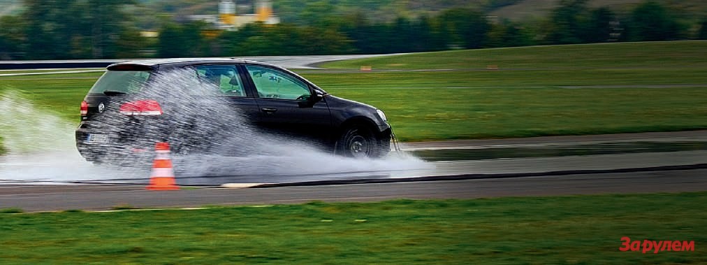

Нынче это самые распространенные и часто взаимозаменяемые размеры шин для иномарок: 205/55R16 и 195/65R15. Сергей Мишин провел двойной тест.
Для многих иномарок годятся оба размера. Для максимального (по возможности) охвата всего ценового диапазона мы провели тест самых респектабельных 16-дюймовых шин и бюджетных размером 15 дюймов. Чтобы получить наиболее полное представление о колесах размерности 205/55R16, к традиционным упражнениям мы добавили тесты на аквапланирование на прямой и в повороте. Испытания проводили в разное время, потому значимость результатов обеих размерностей неодинакова и сравнивать их между собой мы не стали — это было бы некорректно.
