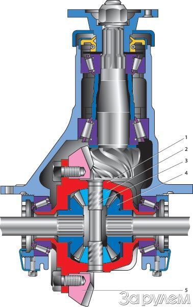

Как только одно из ведущих колес попадает на скользкое покрытие, другое тут же «зависает», отказываясь двигать машину вперед. Нивелировать этот нежелательный эффект можно двумя путями.
Кардинальный способ – принудительная жесткая блокировка дифференциала (иногда это называют его выключением). Одну из полуосей соединяют с корпусом дифференциала, и тогда оба колеса оказываются жестко связанными друг с другом. Привод исполнительного механизма может быть любым – механическим, электрическим либо пневматическим. Проходимость при этом, естественно, становится лучше, но ухудшается управляемость – ведь в повороте колеса вращаются с одинаковой скоростью, а идут по путям разной длины. Из-за этого шины проскальзывают и отклоняют машину от желаемой траектории.
Еще один недостаток жесткой блокировки – необходимость в дополнительном органе управления. Причем водитель должен четко знать, когда можно пользоваться блокировкой – ведь на «твердых» дорогах от нее только вред: ускоренно изнашиваются и шины, и трансмиссия.
Подобное решение используют в межколесных и межосевых дифференциалах на вседорожниках. Например, на «Ниве» так блокируется межосевой дифференциал.
Кстати, чтобы почувствовать вредное действие блокировки на асфальте, попробуйте, вывернув руль «Нивы» до отказа, прокатить ее руками по кругу на нейтрали. А теперь повторите то же при включенной блокировке межосевого дифференциала – не сможете сделать и половины круга.
Кроме жесткой блокировки, применяют другие устройства – дифференциалы повышенного трения (ДПТ), которые иногда называют самоблокирующимися. Принцип их действия основан на увеличении внутреннего трения дифференциала. Чем оно выше, тем больший момент реализуется на том колесе, которое находится в лучших по сцеплению условиях.
Забегая вперед, отметим и недостаток таких дифференциалов – на асфальте они дают такой же, хоть и менее выраженный эффект, как жесткая блокировка.
