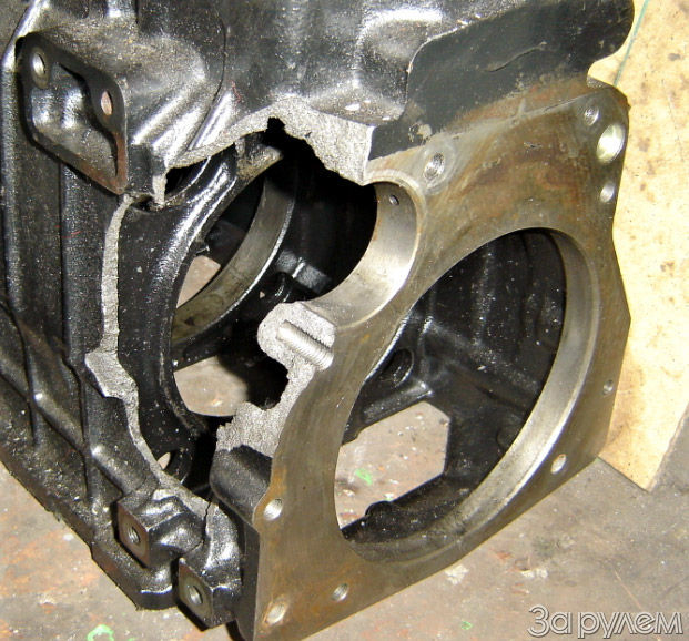

Случай первый: Адреналин для туристов
Вот такую дырку в блоке сделала маааленькая шпилька! Опосредовано, конечно! А какой был БАХ!
Как-то летом летел по Ладоге пассажирский катер, полностью забитый иностранными туристами, желающими прикоснуться к реликвиям Валаама. Вдруг – сначала несильный щелчок из моторного отсека, через минуту – дым, а потом – сильнейший удар и …. тишина! Только плеск волн о борт ка-тера. Реакцию иностранцев, наверное, описывать не надо.
Мотор, так огорчивший туристов – высокооборотный дизель, заокеан-ской конструкции и итальянского производства. И отходил он к тому момен-ту всего 400 моточасов – младенец еще. Вскрытие же показало картину, характерную для «гидравлического удара» – то есть ситуации, когда в цилинд-ры попадает какая-то жидкость, встающая «стенкой» на пути движущегося поршня. Итог прост – дыра в блоке, оборванный шатун, разваленный пор-шень: в общем, мотор ремонту не подлежит. Но – почему, откуда? Специали-сты сервис-центра своих версий выдвинуть не смогли…
А было все так. Для начала, через 100 моточасов (!) работы на нашем дизтопливе вышел из строя топливный насос высокого давления. Специалист сервис-центра, меняя его, случайно упустил в картер монтажную шпильку, а вылавливать ее поленился. Долгое время она лежала где-то в поддоне, но ко-гда катер особо неудачно тряхнуло на волне, она попала в зубчатое зацепление масляного насоса. Следы на шестернях, кстати, остались, да и изуродованную шпильку нашли. Вылетев оттуда, она пробила переднюю крышку мотора. Это и был первый щелчок, с которого все началось. Через образовавшуюся дыру на раскаленный выпускной коллектор полилась струя масла – пожар! А воздушный фильтр на этом дизеле был бескорпусным – просто фильтрующий поролоновый элемент: понятно, что он мгновенно сгорел. А масла – море, струей хлещет из дыры! Через ничем не прикрытую впускную трубу компрессор насосал его в цилиндры. Вот вам и главный ба-бах!
Хорошо, что дизелей было два, а шторма в этот день не приключилось, а то мини-Титаника не миновать!
