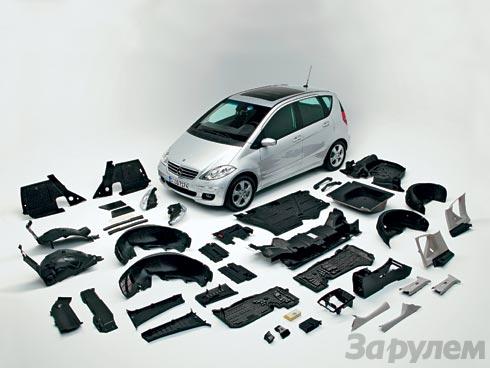

Современные автомобили все более похожи на игрушечные машинки: доля пластиковых деталей растет постоянно. Идея использовать пластмассу в автомобилестроении не нова. Немцы экспериментировали с ней еще в конце 1930-х, когда мирное производство в Германии испытывало острый дефицит металла. В 1955 году свет увидел первый серийный автомобиль с кузовом из фенольнопресольформальдегидной смолы (дуропласт) — «Цвиккау-Р70». Это был предшественник «Трабанта».

Долгое время немалой популярностью у автопроизводителей пользовался один из первых композитных (состоящих из основы и связующего компонента) материалов — фиберглас, он же стеклопластик. Из армированного стекловолокном полимера еще совсем недавно делали не только самолеты, но и автомобильные капоты и крылья.
С тех пор многое изменилось, в частности фенолформальдегидные смолы уступили место термопластичным связующим, но выполнить актуальные экологические требования это уже не поможет.

На смену фибергласу приходят другие, еще более прочные и легкие пластики, например усиленный углеволокном полиамид, в просторечии «карбон». Активные работы по внедрению углепластика в массовое производство ведет американский Совет в области автомобилестроения (USCAR) в тесном сотрудничестве с компаниями «Крайслер», «Форд» и «Дженерал моторс». «Мазда» устанавливает капот, крылья и двери из полиамида и параллельно работает над новым поколением так называемого биопластика. Для производства этого перспективного материала нужны совершенно неожиданные компоненты — пластиковое вторсырье и деревянная стружка!

Благодаря впечатляющим свойствам современному пластику находят все новые области применения. Термостабильность некоторых полимеров позволяет изготавливать из них даже огнестрельное оружие. Значит, их можно использовать и в автомобиле! Например, отливать впускной коллектор, который в несколько раз легче металлического. Новое применение нашли и особо прочному пластику. Например, опорой для торпедо 500-сильного «Доджа-Вайпер» служит конструкция из углепластика. Благодаря этому кузов спорткара обладает отличной прочностью и жесткостью на кручение. А французские инженеры отважились изготовить из карбона днище популярного «Рено-Меган». Но самое оригинальное применение высокопрочным пластикам придумали в Швейцарии: кузовом концептуального одноместного «Ринспида-Экзасис» стала капсула из прозрачного поликарбоната.
