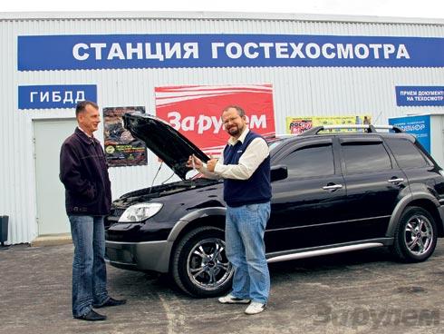

Проверять работоспособность тормозной жидкости в автомобилях наших граждан мы решили в обычном российском городе. Выбор пал на Дзержинск, некогда столицу советской химической промышленности. Воздух здесь, кстати, немного сладковатый, так что промышленность эта и сегодня успешно работает. Договорились с одним из пунктов прохождения гостехосмотра и организовали «дополнительный пост», где проверяли именно жидкость.

Искали влагу мы при помощи оригинального портативного тестера. Первой на прохождение ГТО в бокс заехала «Нива» 28 лет от роду. Спрашиваем у владельца, пожилого мужчины, можно ли проверить тормозную жидкость его машины.

Эксперимент под угрозой! Меня больше не интересуют тормоза «Лансера»!
Меж тем приборчик загорелся красным огоньком: в тормозухе этой «Нивы» влаги явно больше допустимых 3,5%. Цветом она напоминала желудевый кофе советских времен. Дедок по-ленински сжимал в руках кепку, незлобиво причитал про свою деревню и лошадь, но ГТО прошел. На стенде его «Нива» тормозила в пределах нормы. То, что в системе воды больше, чем допустимо, его не смутило: «А я потихоньку, полегоньку, нам в деревне-то куда спешить?» С тем и уехал, одарив всех работников станции яблоками из своего сада.
