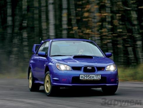

Автомобиль «Субару-Импреза», подготовленный в соответствии с требованиями группы N4, – самый дорогой спорткар раллийного чемпионата России.

Результат впечатляет, и не в последнюю очередь ценой. Так, подготовленная для заездов в группе N4 версия «Субару» от фирмы УРТ обойдется владельцу аж в 4 млн. 400 тыс. рублей (серийная машина стоит 1,5 млн.)!
