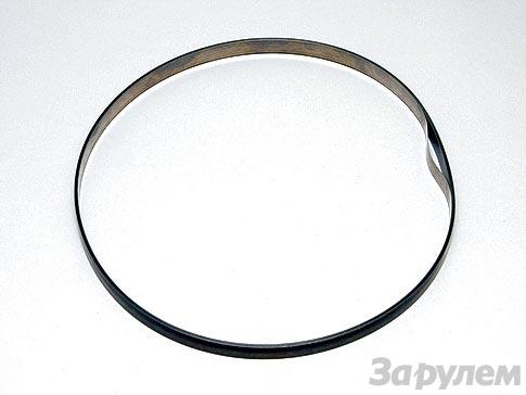

Растянутость многослойной ленты ремня – начало конца вариатора. Частая причина – грубая манера вождения. Реже – естественное старение, связанное с большим пробегом.
Наибольшее распространение вариаторные трансмиссии получили в Японии, откуда впервые пришли к нам на подержанных машинах. Отличительных табличек на них часто не было – иной покупатель и не подозревал о том, что обзавелся столь продвинутым транспортным средством!
Покупая неновый автомобиль с вариатором, будьте готовы к его возможному ремонту. Ресурс вариатора около 200 тыс. км пробега, и у каждой новой модели становится все больше. Если водитель соблюдал правила эксплуатации, разрушение пластинчатого ремня возможно лишь при пробеге сверх ресурса – из-за накопившейся усталости стальных лент, поддерживающих пластины. Но убить вариатор можно и гораздо раньше, если, например, буксуя в грязи, нервно перебрасывать селектор из D в R и обратно. Первыми не выдерживают издевательства те самые ленты – вытягиваются, зазоры между пластинами ремня увеличиваются. А усилие сжатия конусов очень большое, так что неправильно расположенную пластину они выдавят легко. В итоге ремень разрушится.
