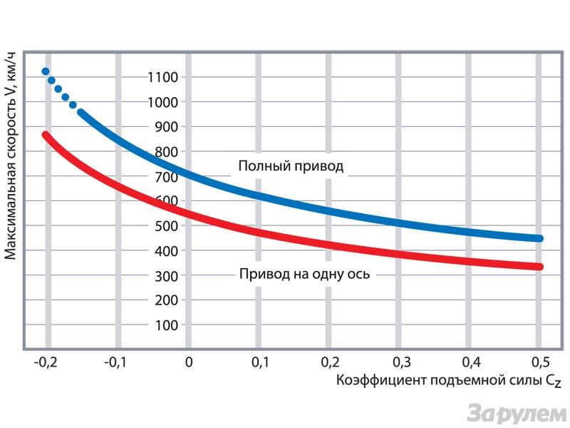

Мы высоко оценили инициативу Сергея Корженовского, несколько расширившего задачу: «На практике автомобиля с нулевой подъемной силой не существует». Последняя вычисляется с использованием коэффициента подъемной силы Сz – по аналогии с Fw. Результат показан на графике, построенном победителем: он исходил из того, что мощность двигателя – около 10 000 л.с. На вертикальной оси шкала скоростей, на горизонтальной – значения Сz: слева отрицательные (прижимная сила), справа положительные (подъемная сила). Верхняя кривая на графике показывает возможности полноприводного автомобиля, нижняя относится к машине с приводом на одну ось (нагрузка на нее – 60% полного веса авто).
Как видно из графика, этот довесок, то есть прижимная сила, вершит революцию в скоростных показателях машины. При Cy = – 0,175 и скорости 950 км/ч действует дополнительная прижимная сила, равная примерно 13 900 Н – условно сцепной вес авто стал почти вдвое больше и достиг 28 615 Н. Выходит, можно реализовать тяговую силу 25 753 Н при силе сопротивления воздуха около 23 816 Н.
Вот что значит правильная аэродинамика: чем сильнее прижимает машину к дорожному полотну поток воздуха, тем большие скорости ей доступны, и тогда лишь бы «силенок» хватило. Так, по расчетам победителя, для достижения 1000 км/ч нашему авто потребуется мотор мощностью свыше 10 000 л.с. Поршневой двигатель такой мощности раздавит машину своим весом. Неспроста рекорды скорости устанавливали на реактивной тяге.
Ну а если автомобиль приподнимает подъемная сила, предельно возможная скорость, естественно, снижается. Полноприводная машина целиком использует свой сцепной вес, а задне- или переднеприводная – лишь часть его. Отсюда их более скромные динамические показатели.
