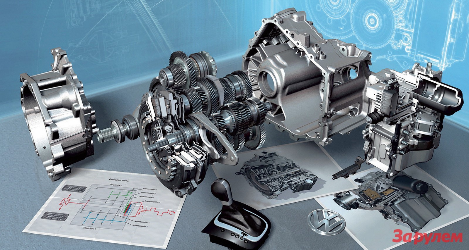

Первые коробки с двумя сцеплениями появились в начале 80-х, но массовое производство началось только два десятка лет спустя. И заводилой здесь стал концерн Volkswagen со своей 6-ступенчатой коробкой DSG (Direct Shift Gearbox – коробка прямого включения). Конструкция подобных трансмиссий практически одинакова у каждого из производителей – а их сегодня насчитывается уже более десятка. Поэтому рассмотрим принцип ее работы на примере фольксвагеновской DSG.
Коробка DSG с «мокрым сцеплением» для автомобилей с поперечным расположением двигателя
Роботизированная КП с двумя сцеплениями (ее еще называют преселективной) представляет собой усовершенствованную механическую коробку, только с двумя вторичными валами и… двумя первичными. Причем последние расположены соосно: первый, внешний – полый, а внутри него – второй. И каждый из валов соединен с двигателем через свое, отдельное многодисковое сцепление – тоже внешнее и внутреннее. На первичном (внешнем) валу КП закреплены шестерни четных передач – 2-й, 4-й и 6-й, а на внутреннем – 1-й, 3-й, 5-й и заднего хода.
Коробки DSG взяли лучшее от «механики» и традиционных «автоматов»
Когда включается первая ступень, муфта (исполняет обязанности синхронизатора в механических коробках) блокирует на ведомом (вторичном) валу шестерню первой передачи. Тогда замыкается сцепление, и крутящий момент через внутренний первичный вал передается на ведущие колеса. Одновременно с включением первой передачи электроника блокирует шестерни второй ступени. Таким образом включены сразу две передачи, хотя заклинивания механизма не происходит, потому что сцепление внешнего вала разомкнуто. Когда приходит время перейти на вторую передачу, электроника размыкает диски первого сцепления и замыкает второе. Тогда момент уже идет через внешний первичный вал и пару шестерен второй передачи. А тем временем на внутреннем валу выбирается третья ступень… При замедлении автомобиля действия в коробке происходят в обратном порядке.
Выжимом и смыканием дисков сцепления, а также переключением передач в DSG ведает управляющий компьютерный блок, который на основании датчиков скорости, положении педали газа, ABS, ESP и других систем автомобиля определяет алгоритм работы коробки. А исполнительным механизмом является специальное устройство, совмещающее в себе гидравлическую систему и набор механических тяг и сервоприводов. Причем диски сцепления DSG работают в масляной ванне – это так называемое «мокрое сцепление».
Коробки DSG экономичнее и быстрее традиционных механических, а по весу, плавности переключений и величине передачи крутящего момента поспорят с автоматическими. Пожалуй, главный их недостаток – высокая цена.
