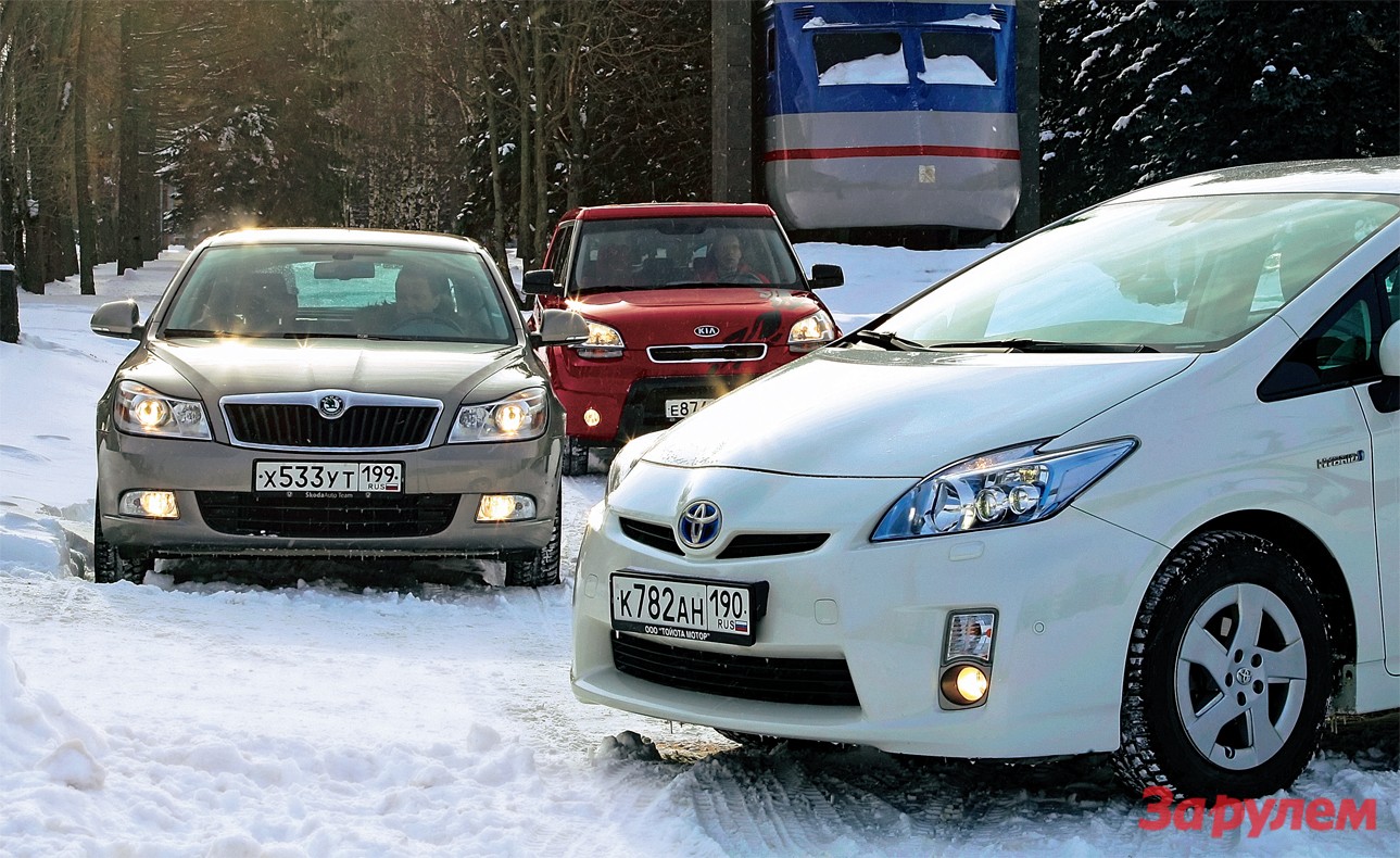

Большинство легковых автомобилей в России - с атмосферными бензиновыми двигателями. Но есть и альтернатива: дизели, бензиновые модели с наддувными моторами и, наконец, гибриды. Какие предпочтительнее с точки зрения повседневного удобства и кошелька?
Kia Soul, Skoda Octavia, Toyota Prius
Kia Soul, Skoda Octavia, Toyota PriusKia Soul, Skoda Octavia, Toyota Prius
Для эксперимента выбрали три модели, наиболее ярко представляющие современные тенденции в двигателестроении, примерно одинаковой мощности и с автоматизированными трансмиссиями. Конечно, результаты зимних испытаний разгонной динамики и эластичности (см. табл.) далеки от тех, что машины покажут летом на сухой дороге. Но мы постарались создать максимально одинаковые условия, а значит, вправе сравнивать.
И кстати, когда, как не зимой, проявляются во всей красе недостатки автомобилей? Итак, баки заправлены под завязку. Время выводов наступит, когда закончится топливо. А пока отправляемся в вояж по Московской области.
