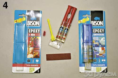

Голландские клеи фирмы Bison (фото 4) достаточно жидкие, при комнатной температуре хорошо смачивают поверхности склеиваемых деталей. Купленные нами отличаются по времени жизнеспособности и полимеризации очень сильно - примерно в 12 раз. Цена - вполне фирменная: за два шприца по 24 мл Epoxi 5 min пришлось выложить 145 руб. Такие же, но с медлительным Epoxi universal, обошлись в 95 руб. Конечно, то и другое не очень дешево, зато в комплект заботливо уложен кусочек наждачной бумаги, емкость и палочка для смешивания компонентов. Тем, для кого слова импорт и круто - чисто синонимы, голландский клей в самый раз. Впрочем, Bison, в отличие от многих конкурентов, не забывает указывать на упаковке срок годности продукта, за что ему честь и хвала.
У читателя, возможно, возникнет вопрос: если, нажимая сразу на два поршня, оба компонента мы выдавливаем поровну, то почему? Ведь отвердителя должно быть меньше! Секрет фирмы. Специалисты объясняют это особыми приправами, добавленными к материалам, - разъединять шприцы, мудрить с ними не стоит!
