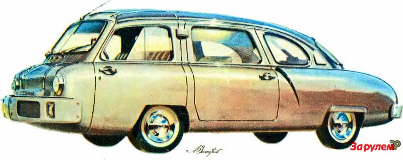

Самые забавные заблуждения оказались на рисунках (кстати, автор их – тоже Арямов). Смотрите сами:
- прозрачный плужок на капоте отбрасывает мошек и пыль от ветрового стекла.
- высокие «хвосты» кузова, как оперение стрелы, улучшают устойчивость автомобиля в потоке воздуха.
Наивность, с которой автор на полном серьезе рассуждает о таких вещах говорит только о том, что в 50-е годы конструкторы автомобилей имели весьма смутное представление об аэродинамике. Ясно, что от хвостовых килей, равно как и от плужка толку не будет.
Забавно, что переднее сиденье — сплошное, без малейшего намека на боковую поддержку. Да и профиль его оставляет желать лучшего. Очевидно, специалисты по эргономике решили, что достаточно сделать его мягким…
Обратите внимание: ведущие колеса — задние. Подвеска задних колес — независимая. И, что прелюбопытно, поток мощности на дифференциал передается гидроприводом! Это — из области фантастики…
На иллюстрациях можно увидеть огромный руль с тонким ободом и утопленной в целях безопасности ступицей. Огромное кольцо клаксона – видимо, им предполагалось часто пользоваться. Мягкая обивка. Часы. Рычаг КП под рулем

На заставке – НАМИ-013 – первый послевоенный, авангардный по стилю экспериментальный автомобиль, созданный дизайнерами В. И. Арямовым, Ю. А. Долматовским, К. В. Зейвангом. Так они видели автомобиль будущего. То есть на этом мы с вами должны ездить сейчас.
