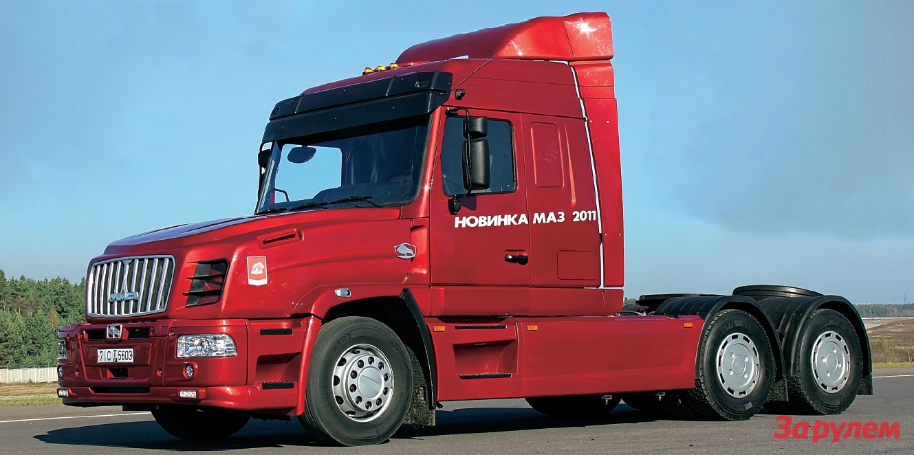

Минский автозавод готовит в серию тягач-капотник МАЗ-6440РА, испытания которого планируют завершить еще в этом году.
МАЗ‑6440РА

Заправка в тот день на автозаводе не работала, солярку в бак носили ведрами. Видимо, издалека – за два часа залили, судя по указателю на щитке приборов, ведра четыре. За точность не ручаюсь – на территорию не пустили. Но ближе к обеду из главных ворот, наконец, выехал объект моего интереса. Маршрут – на полигон и обратно, всего километров десять. Немного, но должно хватить, чтобы получить представление хотя бы о том, как машина едет. Под капот заглянуть не удалось – гидроподъемник уже сломался, а вручную не поднять. Недобрый знак для новой машины. Хорошо, что на выставке «Комтранс-2011» он еще работал: фото двигателя в этом материале именно оттуда. Но всякое бывает – образец опытный, пока единственный, и на нем как раз отрабатывается конструкция.
