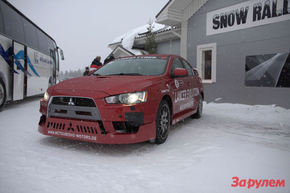

Правильно подобранные шины – добрая половина автомобиля, считается в кругах, где технику гоняют в предельных режимах либо жестких дорожных/внедорожных условиях. Здесь установлены Kumho Izenwiss KW-19, но не обычные, а в специальном исполнении. Протектор выполнен из более жесткой резины, чем зимняя. Ламели (разрезы) шашек, традиционные для зимней резины, исключены, чтобы увеличить их монолитность. Все это нужно для надежного удержания 159 шипов, которые тоже необычны. Общая высота 16 мм, выступание из резины 3 мм, «посажены» на специальный клей по «спортивной» технологии. Боковины покрышек усилены, ведь им приходится выдерживать удары о снежные брустверы. Качают шины до 4,5 атмосфер, чтобы при боковых ударах у них не было шансов разобраться либо соскочить с обода. Кроме того, при таком большом давлении протектор прогибается средней частью наружу, тем самым увеличивая давление на эту самую середину, на которой расположено большее количество шипов.
Автомобиль Mitubishi Lancer Evolution последнего поколения практически в серийном состоянии. Исключение составляет легкий защитный комплекс. Передний бампер заменен более прочным металлическим, совмещенным с защитой силового агрегата. Пороги усилены металлическими же брусьями. Задний бампер подрезан по высоте почти наполовину, так что из-под него совсем откровенно выглядывают элементы системы выпуска. Оставшаяся верхняя часть для большой прочности заполнено пеной. Примечательно, что все эти элементы могут быть смонтированы взамен штатных временно. При необходимости, автомобилю легко возвращается первозданный вид.
