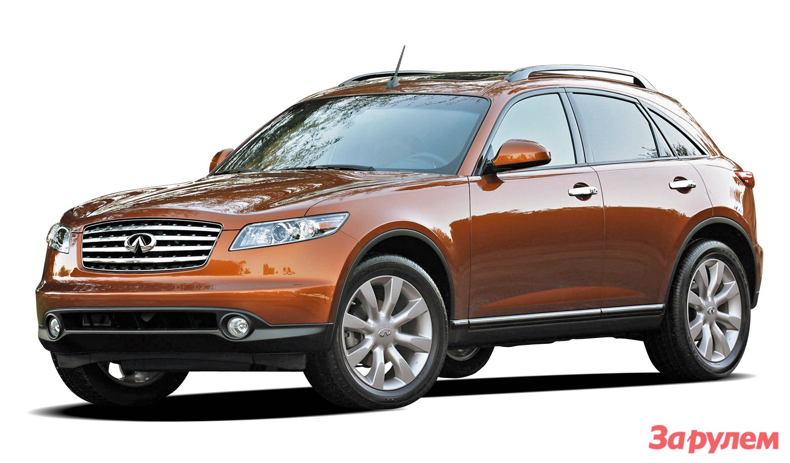

Infiniti FX35 (2003–2005 г.в.)
Модель FX стала у нас популярной, едва появившись на свет, причем незаконнорожденной – автомобиль до 2007 года в России официально не продавался. Нашим соотечественникам пришлись по душе ее великолепные ходовые качества, мощные моторы и необычный дизайн − машина похожа на фантастическое существо из фильмов о звездных войнах. А производился Infiniti FX только в 5-дверном кузове.
При «вторжении» на наш рынок Lexus расчистил дорогу предшественник, который довольно успешно конкурировал с такими именитыми одноклассниками, как «трешка» BMW и Mercedes-Benz С-класса. Lexus IS, кстати, выглядел импозантнее модели первого поколения и выпускался как седан и кабриолет. Причем в качестве опции для седанов предлагалась трансмиссия 4х4. А вот заряженная версия IS F была с приводом только на заднюю ось, но с мощным V8 (423 л.с.).
В гамме моторов Infiniti FX только бензиновые V6 объемом 3,5 л (283 л.с.) и 4,5-литровый V8 (319 л.с.). С обоими двигателями сочетался 5-ступенчатый «автомат». Самая распространенная версия на рынке FX 35. А за 800 000 руб. можно приобрести экземпляр 2003–2005 годов выпуска.

Комплектация Infiniti FX35
Базовый Infiniti FX35, производившийся для США, имеет привод на задние колеса. Но у нас встречаются в основном с трансмиссией 4х4. В стандарте восемь подушек безопасности, ABS с системой EBD, электропакет (стекла и рулевая колонка, зеркала и кресла с подогревом), аудиосистема Bose со встроенным CD-чейнджером на шесть дисков, 18-дюймовые легкосплавные диски, круиз- и климат-контроль, биксеноновые фары. FX35 Sport подразумевал отделку салона кожей и псевдокарбоновыми вставками, 20-дюймовые колеса и короткоходную спортивную подвеску. Версия FX45 была только с полным приводом. Ее салон отделан алюминием и палисандровым деревом, а педали – с алюминиевыми накладками.
Механическая коробка передач на Infiniti FX не предусматривалась изначально
Система мультимедийного комплекса, включающего DVD-проигрыватель со встроенными в подголовники экранами, устанавливалась как опция
