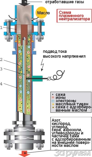

Принципиальная схема одного из вариантов разрядного устройства показана на рисунке. Оно включает узел подвода отработавшего газа и масла 1, кварцевую стеклянную или керамическую трубку 2, используемую в качестве диэлектрического барьера, и два электрода - центральный 3 и внешний 4 - в виде металлической сетки из нержавеющей стали. В разрядное устройство подается ток от источника, формирующего импульс напряжения длительностью 250-350 мкс. Барьерный разряд возникает при электрическом напряжении 0,5-35 кВ и частоте следования импульсов 50-2000 Гц.
Как происходит процесс нейтрализации газов в системе и очистка их от сажи? Отработавшие газы дизеля направляются в плазмохимический реактор, предварительно пройдя сушку во влагоотделителе. В плазмохимическом реакторе к этим газам "подмешивают" масло. Под действием электрического разряда в трубках разрядного устройства частички сажи активно абсорбируют масло на своей поверхности. Для удаления сажи, частички которой находятся как бы в масляном коконе, используется маслоотделитель. Сажа собирается в специальный контейнер, а масло после дополнительной очистки в фильтре продолжает циркулировать по замкнутому контуру. Таким образом удается обеспечить очень высокую эффективность поглощения частичек сажи - до 100% во всем диапазоне оборотов дизеля. Из маслоотделителя часть отработавших газов можно направить во впускной коллектор дизеля (рециркуляция). Это снижает содержание оксидов азота в выхлопе.

Схема плазменного нейтрализатора: 1 - узел подвода отработавших газов; 2 - кварцевая трубка (диэлектрик); 3 - центральный электрод; 4 - внешний электрод.
