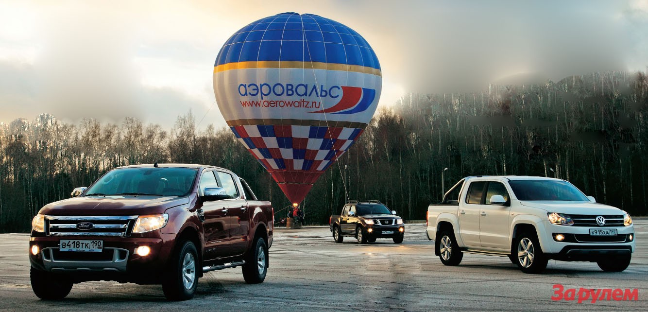

Две горелки мощностью по 4 мегаватта каждая. Шар... нет, правильнее - оболочка высотой за 40 метров и объемом 25 кубометров, к ней увесистая плетеная корзина на три человека, баллоны с пропаном, вентилятор… Казалось, при чем здесь пикапы?
Nissan Navara, Ford Ranger, Volkswagen Amarok
Nissan Navara, Ford Ranger, Volkswagen AmarokNissan Navara, Ford Ranger, Volkswagen Amarok
За окном еще темно, покрытые ледяной коркой дороги полигона девственно чисты — ни следов шин, ни прочих отметин суетливой жизни. Но воздухоплаватели уже нас ждут, у них свои приоритеты: чем раньше начнем, тем меньше будет мешать ветер, обычно налетающий с первыми лучами солнца. Один пикап уже привязывают к шару как двухтонный страховочный балласт. Кандидат — добротный, хотя и самый старый на фоне двух других моделей «Ниссан-Навара» (2,5 л, 190 л.с.). Но тут же оказывается, что у него нет задней буксирной проушины... Разобрались, но, честно говоря, от пикапа такой подставы не ожидали.
Nissan Navara, Ford Ranger, Volkswagen Amarok24
Nissan Navara, Ford Ranger, Volkswagen Amarok24Nissan Navara, Ford Ranger, Volkswagen Amarok24
«Обычно мы поднимаем шар и взлетаем минут за пятнадцать». Гляжу на бесформенную гору ткани и верю с трудом. Но вот затарахтел вентилятор, сумеречную мглу прорезали метровые языки пламени — началось! За считаные минуты шар обрел форму и взмыл в небо. Мы проводили его взглядом и обратились к двум другим пикапам. Главный герой здесь, конечно, совершенно новый «Форд-Рейнджер» (2,2 л, 150 л.с.). Да и «Фольксваген-Амарок» (2,0 л, 180 л.с.) не стоит сбрасывать со счетов. Ведь в его активе не только новый дизель с двойным наддувом, объединенный с 8-ступенчатым автоматом, но и постоянный полный привод с самоблокирующимся межосевым дифференциалом «Торсен», а также подвеска, переориентированная на больший комфорт.
НА ТРОИХ
Воздухоплаватели часто используют полноприводные пикапы. Правда, как правило, предпочитают модели побольше, с американского рынка, которые в России официально не продаются. Но, может, и наши «недомерки» подойдут?
«Ниссан-Навара»
«Ниссан-Навара»«Ниссан-Навара»
«Ниссан-Навара»
Когда такая крошечная на фоне огромного шара корзина экипажа водружается в кузов «Ниссана», то убеждаешься, что она не такая уж и маленькая! Задний борт захлопывается без проблем (даже место остается), но положить сюда еще что-то — скажем, сумку с оболочкой — уже вряд ли получится. Подвижные направляющие в кузове мало помогают, на незащищенном полу остаются глубокие царапины.
