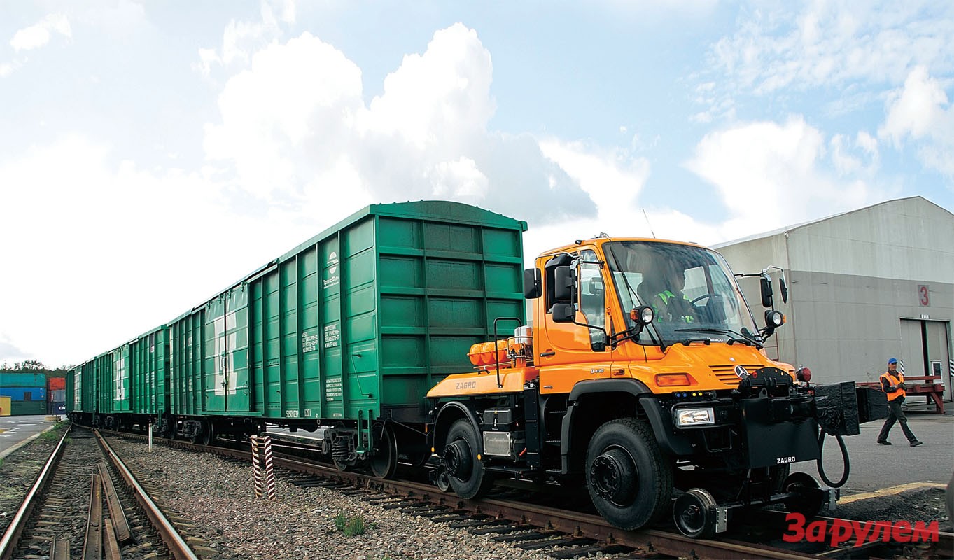

«Унимог» может многое, в том числе тянуть, не удивляйтесь, вагоны. Последней версией такого «Мерседеса» таскал составы бывалый машинист.
Автоматические сцепки СА-3, подкатные направляющие пары и штуцеры тормозной системы есть и спереди, и сзади.

Универсальный автомобиль способен заехать на полотно в любом месте и утянуть за собой 1000 тонн или 13 пустых вагонов.
Подкатные колесные пары – направляющие. Момент передают колеса с покрышками. Коэффициент сцепления в паре резина-сталь в шесть раз выше, чем в паре сталь-сталь. Стальные колеса поднимают и опускают при помощи гидропривода, причем давление определяет компьютер с учетом нагрузки. Собственная масса железнодорожного «Унимога» всего 12 тонн.
