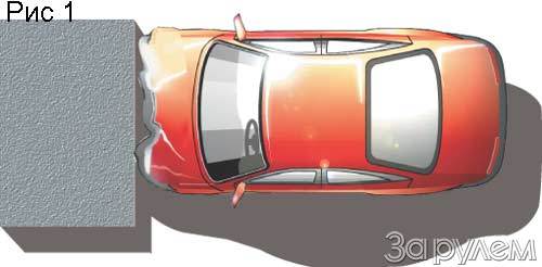

Как именно разбивать автомобиль? Ответ знает... статистика. При крэш-тестах моделируют условия типичных опасных аварий, чтобы сохранить здоровье возможно большему числу людей. Теоретически можно сделать автомобиль, безопасный на любой скорости; правда, он уже мало будет напоминать транспортное средство. В общем, по подсказке банков данных, в Штатах приняли как обязательный стандарт следующую схему: машина на скорости 30 миль в час под прямым углом врезается в бетонный барьер (рис. 1 и табл. 1). Последний, естественно, не деформируется, так что авария получается куда более тяжелой, чем столкновение со стоящей машиной. Скорее крэш-тест можно приравнять (условно, конечно) к удару лоб в лоб машин равной массы.
Примерно такую же скорость предписывают Правила ЕЭК ООН. Но автомобиль врезается не в жесткий бетон, а в деформируемую алюминиевую структуру - она имитирует некую усредненную машину. Столкновение смещенное, или с перекрытием, то есть в преграду "приходит" лишь часть передка - 40% по ширине (рис. 2). Понятно, последствия для водителя куда тяжелее, чем при ударе всей поверхностью. Кстати, бьются именно водительской стороной (то есть в Великобритании, например, правой) - из-за воздействия рулевой колонки и педалей такой удар опаснее.

Рис. 1. Схема фронтального удара по американскому федеральному стандарту 208, методикам NHTSA (США) и OSA (Япония) (скорости см. в табл. 1).
