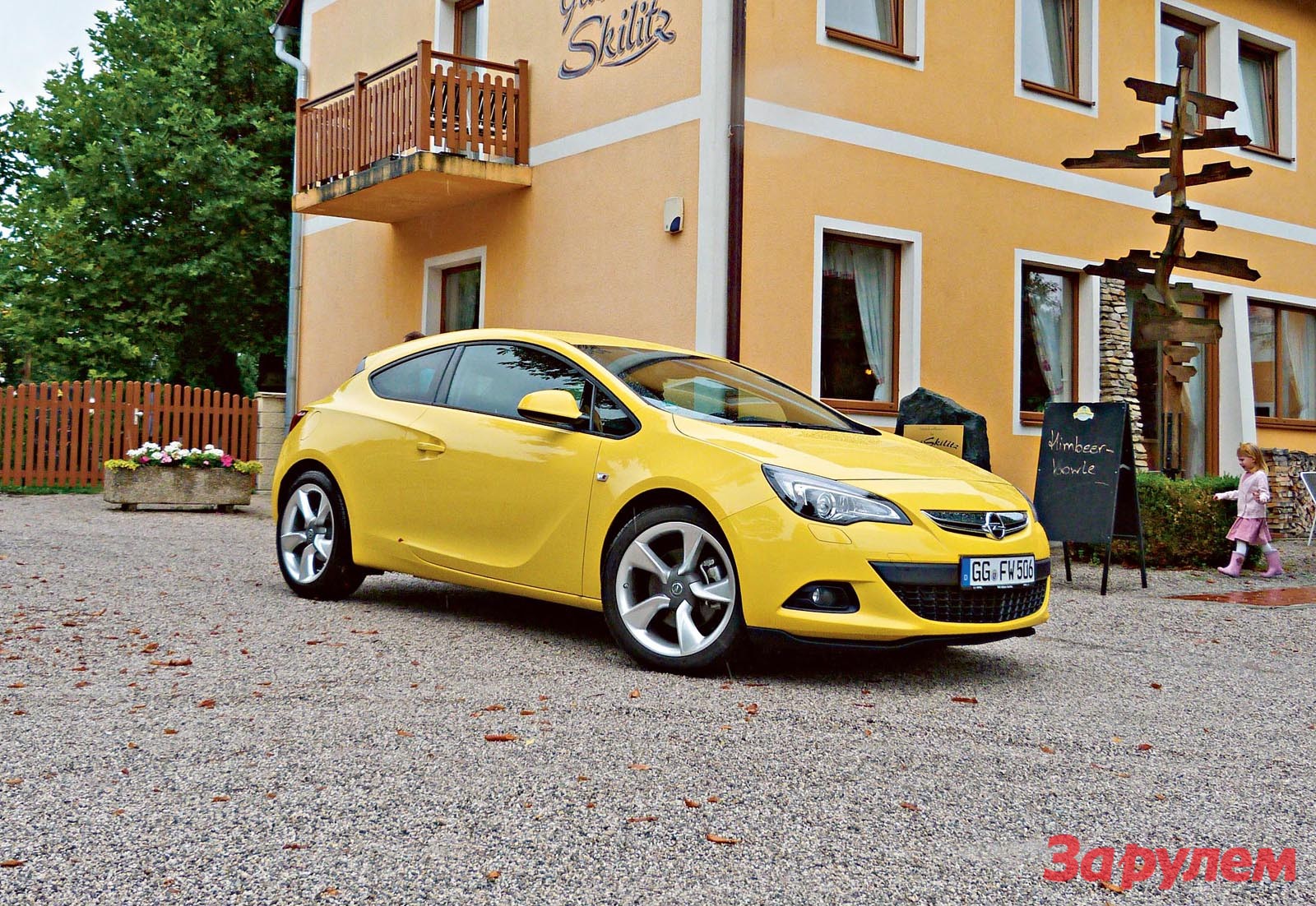

«Опель-Астра-GTC-1,6SIDI-Турбо», от 928 000 руб., КАР от 8,87 руб./км
