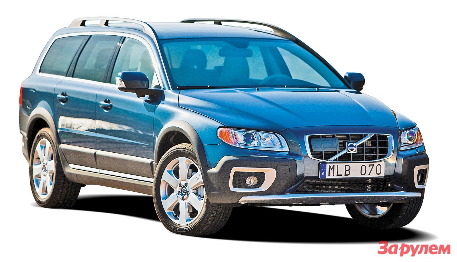

Volvo XC70 2007–2008 г.в.
Схема трансмиссии у Volvo XC70 устроена проще: основная часть тяги (примерно 95%) приходится на передние колеса, при пробуксовке которых посредством электронно-управляемой муфты Haldex подключаются задние. Дорожный просвет – 210 мм.

750 000 руб. просят за Subaru Outback 2006−2008 годов выпуска. Эти же деньги стоит Volvo XC70 2007−2008 годов.
Комплектации Volvo XC70
В стандартный набор, который подразумевал турбодизель и 6-ступенчатую МКП, входили шесть подушек безопасности, система стабилизации, двухзонный климат-контроль, подогрев передних сидений (водительское – с сервоприводом) и CD-ресивер. Первый владелец мог заказать дополнительные опции как в виде готовых пакетов, так и по отдельности – их список был обширен. Почти каждый покупатель заказывал машину с «автоматом» и, как правило, на этом не останавливался. Поэтому на вторичном рынке чаще встречаются экземпляры с кожаным салоном, электролюком и ксеноновыми фарами.
Базовая комплектация XC70 изначально была оснащена очень богато. Покупатели доплачивали в основном за «автомат», кожу и автономный отопитель
