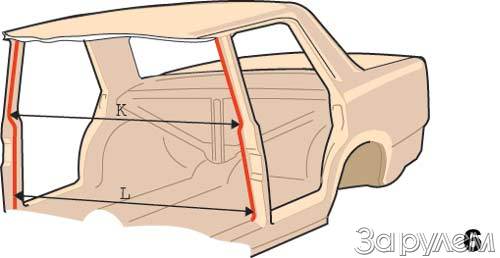

Изучая деформацию кузова, важно тщательно измерить проемы. Кстати, обычная рулетка дает приемлемую точность. Измеряем моторный отсек и багажник - на уровне капота и крышки багажника, как показано на рис. 3, а проемы дверей - по рис. 4. Если есть пятая дверь, ее проем контролируем по четырем направлениям (рис. 5). Требуемые размеры и допуски приведены в таблице. Кстати, если для вашей машины найти такие данные не удалось, не огорчайтесь: размеры можно снять с другой такой же, желательно новой и не побывавшей в аварии.
Не менее важен контроль базовых точек кузова - по расстояниям между колесами. Чтобы исключить ошибки, следует помнить о возможной деформации колесных дисков или рычагов подвески. В то же время нельзя забывать и о другом: если для правильной установки передних колес штатных способов регулировки не хватает, это может быть признаком серьезных перекосов.
