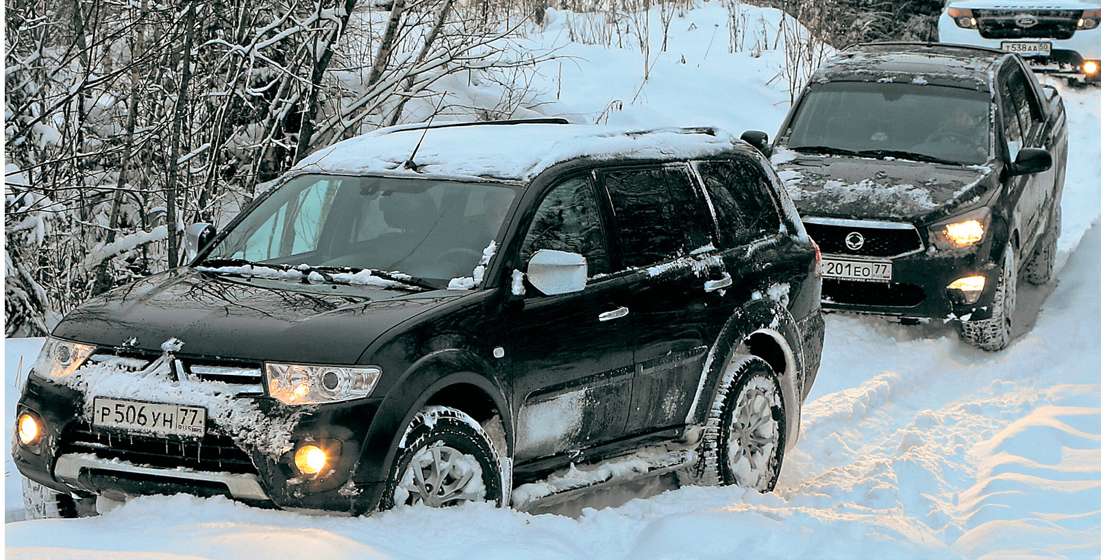

Мы дождались, когда «Эксплорер» оклемается, и поползли в лес по колее от армейского УАЗа. Будем считать это разновидностью спорта – охота, рыбалка требуют хорошей проходимости. «Американцу» на территории российской воинской части неуютно. Низкий бампер чиркает о промерзший грунт, и там, где конкуренты буквально летят, приходится осторожничать. В засыпанный снегом овраг мы и вовсе не стали соваться: наверх надо выскакивать ходом, а в колее можно попрощаться с бампером. Если же не ровен час забуксуешь, придется снова ждать, пока остынет муфта.
Увереннее всего в таких условиях сидишь за рулем «Мицубиси» – непробиваемая подвеска, хорошо изолирующий от ударов руль. Даже на верхнем ряду трансмиссии такие испытания для него – семечки. Может, не зря все же в легенду о «Спорте» вплели историю ралли-рейдов? Но и «СанЙонг-Актион Спортс» не менее уверенно прополз теми же тропами! Сели лишь однажды, разворачиваясь в снежной целине, но качнулись вперед-назад – и выбрались своим ходом. Понижайка и тут не понадобилась.
Так кто же победил? У «Мицубиси» первое место вне дорог и второе время круга на ледовой дорожке, «СанЙонг» чуть быстрее – и понятнее! – на кроссовой трассе и почти так же хорош в глубоком снегу. Аутсайдером в наших условиях оказался «Форд», причем в обеих дисциплинах. Но сравни мы автомобили летом – например, по динамике разгона или по популярности у девчонок, – и он стал бы лидером. Ведь дрэг-рейсинг и кафе-рейсинг тоже спорт, не так ли?
