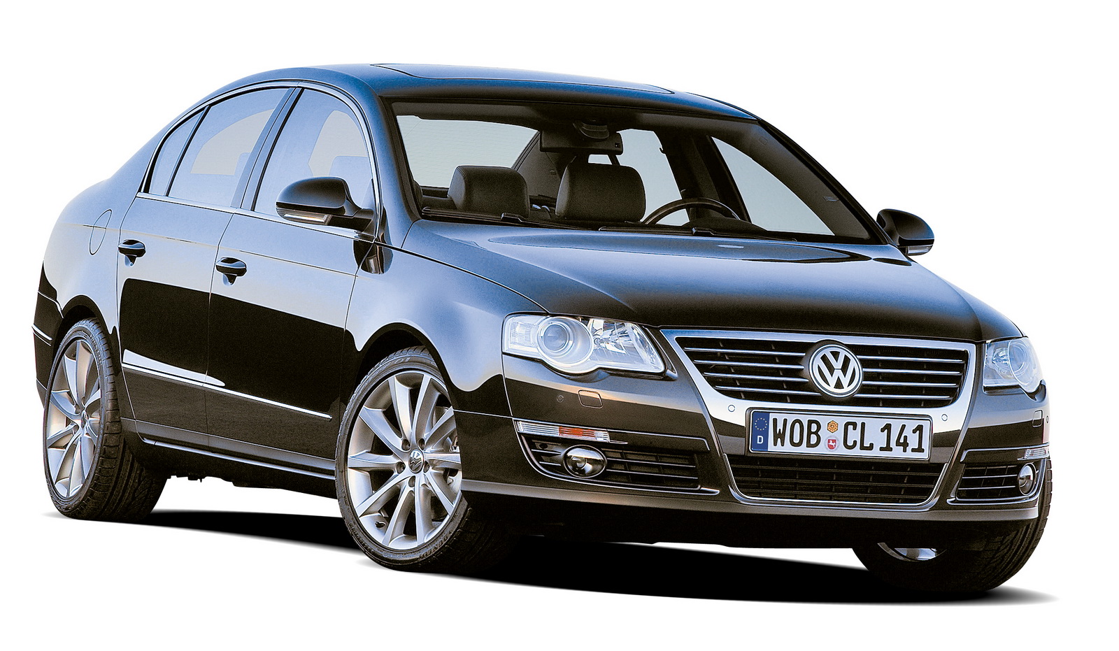

В арсенале более традиционного в техническом плане Volkswagen Passat тоже имеется полноприводная трансмиссия. Но устроена она проще – муфта Haldex в ней подключает задние колеса при пробуксовке передних. Зато благодаря качественной сборке, добротным отделочным материалам, высокой надежности и хорошим ходовым свойствам он по праву считается лидером в своем классе (сегмент D). Шестая генерация Passat построена на платформе Golf V. Таким образом, производитель вернулся к прежней схеме, аналогичной таковой на третьем и четвертом поколениях модели, с поперечным расположением двигателя и стойками «МакФерсон». Напомним, что его предшественник Passat B5 отличался продольно установленным мотором, многорычажной передней подвеской и более сложной трансмиссией 4х4.
Volkswagen Passat 2006–2009 г.в.
