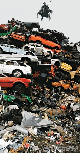

Пожалуй, ни один месяц не проходит без мажорного рапорта одного из производителей: снова побит рекорд по выпуску тех или иных моделей. А вот сколько автомобилей ежегодно "умирает", слышали далеко не все. Между тем только в Германии при 30-миллионном частном автопарке каждый год встает на прикол до 3 миллионов машин, по всей Европе их число превышает 9 миллионов.
Бросить старый автомобиль на дороге здесь не позволят, а число свалок уменьшается с каждым годом. Куда же исчезают "мертвые души"? Идут в переработку. Так называемой проблемой рециклинга (recycling) мир серьезно озаботился еще в 80-х годах, когда стало очевидно, что без утилизации автомобилей сохранить окружающую среду невозможно. Правительства большинства европейских стран и США прореагировали на это известие вполне адекватно: предупредили автопроизводителей о грядущей обязательной переработке машин.
