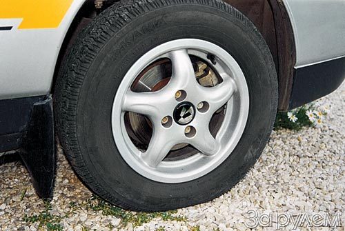

Колесные диски - все равно потребуется второй комплект на сезонную смену шин - купили самые недорогие - литые алюминиевые от уральского ВИКОМа. Их размерность определили тринадцатидюймовые шины И-391 нижнекамского производства, которые очень неплохо держат машину и на сухом, и на мокром асфальте.

Колеса ВИКОМ добавили плавности хода.
