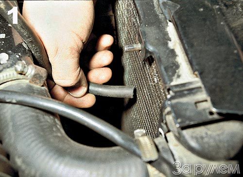

Вот почему операция, показанная на фото 1, ограниченно полезная: продувая воздушные каналы компрессором, сумеете удалить часть пыли и рыхлой грязи. Но... только часть. Сразу предупредим: если под рукой есть источник воды с сильным напором, не теряйте от радости голову! Теплоотводящие перемычки между трубками легко повредить, смять.

Продуваем радиатор воздухом от компрессора.
