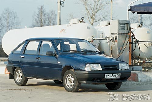

Напомним (ЗР, 2002, № 10), "железо" для своей "Оды" мы хотели купить как можно дешевле - за 1500-2000 рублей, однако в смету не уложились: новогрудская аппаратура, которая валялась в гараже у хозяина с августа 1998-го, обошлась в 750 руб., правда, без редуктора. Добавили новый редуктор "Ловато" за 2100 руб. - итого 2850.
Лучшее место для установки редуктора - левая чашка кузова, так короче расходный шланг, но она занята расширительным бачком. Последний перенесли направо. Шланги обогрева редуктора подсоединили к магистрали впускного коллектора, а сам прибор смонтировали на пластине, закрепленной к шпилькам подушки стойки. Пробка для слива конденсата, как и положено, оказалась внизу.
На "Ловато" подводящая газовая трубка диаметром 6 мм, а у нас-то вся магистраль из медной "десятки", поэтому ее надставили медной же "шестеркой" и стык опаяли латунью.
Смеситель "верхний". Его легко смонтировать на резинку воздушного фильтра и закрепить четырьмя гайками М5. Для подвода газа к смесителю просверлили отверстие в корпусе фильтра и вставили в него гнутую стальную трубку от радиатора "печки" "Жигулей". Стык обварили - трубка не отвалится, герметичность фильтра гарантирована.
Бензиновый клапан смонтировали на болты водяного насоса, а газовый - на кронштейн для диагностической розетки: все равно пустует. Переключатель вида топлива - клавиша "печки" от "копейки". Систему зажигания заменили на бесконтактную "восьмерочную" - с ней опережение "не уходит", и риск сжечь клапаны сведен к минимуму. Баллон поставили между арками колес, сместив до упора влево - справа мешают шланги.
Наконец, работы завершены, экзамен по опрессовке в ЗАО "Газаппаратура" при МАМИ сдан успешно, можно заправляться газом.

Однако вернемся к "Оде". Заправили 10 литров газа, на бензине вернулись в МАМИ. На газе под присмотром специалистов мотор завелся сразу, работал устойчиво, без провалов, только подрегулировали обороты холостого хода. Зажигание выставили еще на бензине - добивались явного звона при разгоне. При езде на газе детонация пропала, мотор работает мягче и тише, кажется, даже мощность не убавилась (ну это вряд ли). Расход - около 10 л/100 км. При температуре ниже -10°С мотор пускаем на бензине, а прогрев его до 40°С, переключаем на газ.
Самое главное - "бензиновая дыра" в нашем бюджете стала затягиваться.
Редуктор и клапан разместились весьма компактно, зато баллон занял треть багажника.
