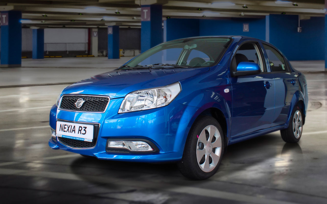

Ravon Nexia R3 – тест-ремонт ЗР
Проверку на ремонтопригодность проходит представитель старой школы — седан Ravon Nexia R3.
Ravon Nexia R3
Ravon Nexia R3
Дебют октябрь 2015 года, Москва
Кузов седан
Двигатель бензиновый 1.5, 106 л.с.
Коробки передач М5, А6
Привод передний
Комплектации Comfort, Optimum, Elegant
Цена 479 000–579 000 руб.
