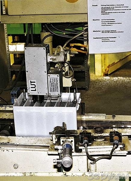

Впрочем, хватит смотреть под ноги, тем более что рядом работает уникальная технологическая линия по непрерывной отливке электродных решеток из свинцовых чушек. Обычно (раньше так и было, а у других фирм - так и есть) процесс литья происходит поэтапно. Расплав заливают в форму, затем охлаждают, потом извлекают готовое изделие и все повторяется сначала. Здесь же видно лишь, как с одной стороны машины загружаются тяжеленные свинцовые чушки, а с другой сплошной лентой бежит и наматывается на барабан готовая решетка. Потом эту ажурную ленту лишь нарубают на отрезки нужной длины. Все это проделывают автоматы. Они же намазывают решетки активной массой (основой ее и является свинцовая пыль), сами укладывают готовые пластины в конверты-сепараторы фирмы "Энтек", сами собирают пакеты для получения заданной емкости, соединяют их шинами, формируют выводы, а еще многократно испытывают рождающуюся батарею на обрывы, замыкания и герметичность корпуса.
Потом (это чувствуется по першению в горле) автоматы же заливают банки кислотой, и в заключение специальный прибор измеряет ЭДС холостого хода и напряжение под нагрузкой... 800 А! Столько, пожалуй, "не высосет" ни один стартер, разве что нерадивый хозяин уронит на батарею гаечный ключ, накоротко замкнув клеммы.
Автоматизация большинства процессов служит двум целям. Во-первых, механизмы не знают усталости, не отвлекаются и, следовательно, обеспечивают стабильный уровень качества. По мере прохождения сборочных и тестовых позиций часть батарей отбраковывается и, в конце концов, этикетку наклеят на 982 аккумулятора из каждой тысячи. Во-вторых, автоматизация позволяет сохранить традиционную фирменную изюминку: собирать все батареи только в Германии и нигде больше. Здесь рабочая сила столь дорога, что сохранить приемлемую цену можно лишь, широко используя высокопроизводительное оборудование. А людям доверен контроль за сложной техникой.

Набранные автоматом пакеты занимают место в банках будущей батареи. Видеокамеры и датчики проверят качество сборки.
