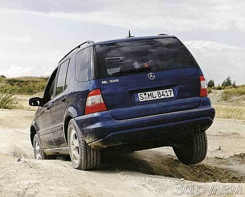

...По дну заброшенного песчаного карьера в окрестностях Лейпцига ползают разноцветные вседорожники. Сухая и укатанная трасса позволяет обойтись «всесезонной» резиной явно шоссейного толка, хотя у нескольких машин обувь с крупными шашками. Рассекая бампером воду, форсируем «брод». Иные, войдя в раж, поддают на входе газку — грязные волны захлестывают ветровое стекло и... выносят на берег оторванный пластмассовый щиток. Его крепление явно рассчитано на более деликатную езду. Кто-то, выехав из ванны, надолго заглох — не дай Бог, мотор хлебнул воды... Более уравновешенные водители тем временем карабкаются в горку, а перед крутым спуском получают предупреждение «судьи на дистанции»: «Понижающую в раздатке, первую передачу — и не тормозить!..» Тяжеленный аппарат, осаживаемый компьютером, аккуратно сползает вниз, где «нырнувшие» было внутренние органы пассажиров возвращаются на привычные места.
Дальше — специально приготовленные ямки: тест на диагональное вывешивание колес. Машине с полным приводом и мерседесовской системой 4-ETS (буквально — «электронная поддержка сцепления с дорогой») эти козни не страшны. Суть работы ETS в том, что по команде компьютера блокируется колесо (или колеса), потерявшие сцепление с дорогой, а тяговое усилие перераспределяется в пользу колес, способных вытащить машину. Модернизация затронула и эту систему; она стала более эффективной. Считают, что для вседорожника этого класса устройство 4-ETS проще и эффективнее, нежели блокировка дифференциалов. Тем более что она использует датчики АБС тормозов.
