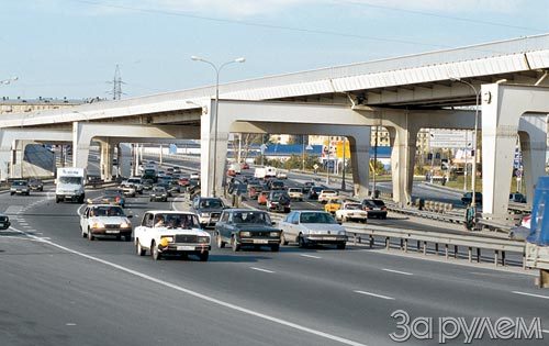

Что же до столичных мостов, эстакад и путепроводов, то, как выяснилось, все они делятся на два типа: с пешеходными дорожками и без. Допускается строительство как одних, так и других. И действительно, что делать пешеходу на скоростных участках того же третьего кольца? Сдуру еще начнет перебегать трассу... А вот о безопасности водителей, если, не дай бог, что-нибудь случится, не подумали, кажется, ни мостостроители, ни авторы принятых десятилетия назад ГОСТов и СНИПов. Ну не предусмотрены на большинстве новых мостов и путепроводов специальные лестницы! Об аварийных выходах можно и не говорить, как и о противопожарных щитах... Однако пожар под Лужнецкой эстакадой стал тревожным сигналом: если бы не четкие действия столичной ГАИ, сотрудники которой сверхоперативно перекрыли движение по мосту и "растащили" пробку, последствия могли быть куда печальнее. Только представьте себе: мост под воздействием огня прогибается все сильнее, автомобили прибывают и прибывают, а водителям куда бежать?

Киевский путепровод.
