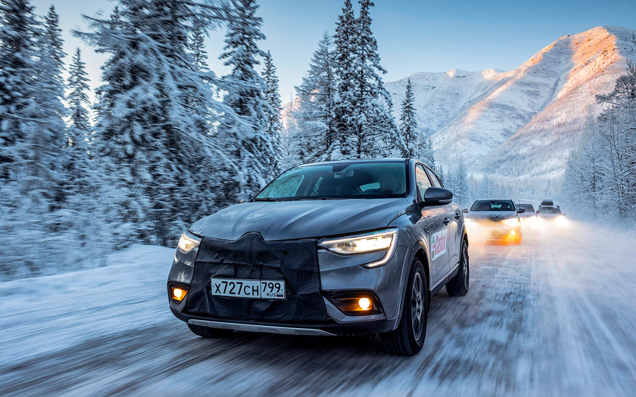

-45 °C и ниже: жесткая проверка Arkana и Kaptur в Якутии
Ночь с Наташей, двойные стекла на скотче, стелющийся выхлоп, противотуманки всегда — теперь мы знаем, как люди и машины выживают на Колыме. Тут так холодно, что даже УАЗы не ржавеют!
Что ломается в -54 °C
Еще чуть-чуть – и полюс холода. Братцы, минус 54 по Цельсию – это нечто! И Kaptur, и Arkana поехали иначе. Подвеска сдалась – масло в амортизаторах загустело, и они перестали работать. Педаль тормоза затвердела, а замедление стало менее эффективным. Двери загромыхали в проемах – уплотнители задеревенели.
